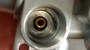

Moin, da ich mich heute auf dem Oldtimer Markt in Hagenow über einen Händler aufgeregt habe der ja dermaßen von der Qualität der MZA Nachbau Vergaser überzeugt war mal was von mir.
Den Vergaser habe ich diese Woche bekommen, das Rohr für den Kaltstart wurde schief eingesetzt und zudem schaut es soweit raus das die Dichtung es nicht richtig verschließen kann und die Kiste Warm nicht mehr ansprang.

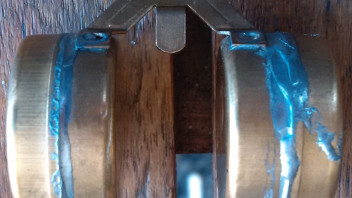

Genauso der Schwimmer, ich habe mir zig Schwimmer angeschaut, neue und gebrauchte. Keiner war nicht mal andeutungsweise so miese verlötet wie meiner.
Ende vom Lied war das ich den alten Vergaser mit den Teilen vom neuen Vergaser wieder auf vorderman gebracht habe.
