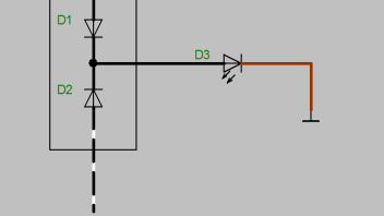

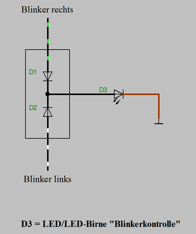

  • Moin Locke,
    wie du siehst, habe ich deine Anfrage nicht vergessen...
    Eigentlich benutzt du die schon am Tacho ankommenden Kabel für die Blinkerkontrolle.
    Anstatt die Kabel an die Anschlüsse für die Blinkerkontrolle anzuklemmen, werden diese Kabel jetzt an eine kleine Diodenschaltung angeschlossen.
    Diese Schaltung wird dann mit dem Kontakt der Kontrollleuchtenfassung verbunden und der am Tacho befindliche Kontakt für die Blinkerkontrolle wird mit Masse verbunden.
    Die Schaltung selber sieht dann als Schaltbild so aus:
    Bilder

  • Habe mir zwei Dioden 1A 50 V geholt für 30 Cent und es so gelötet. Massekabel habe ich an die Mutter der Blinkerhalterung gelegt. Klappt perfekt! Danke
  • Als Masse hättest du auch das metallene Tacho-Gehäuse selber nehmen können. :b_fluester:;)
