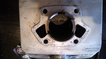

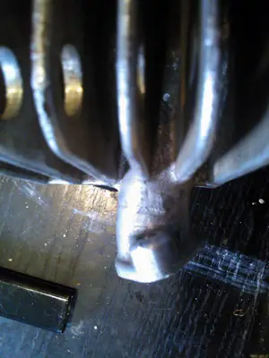

was mich noch so ein wenig beschäftigt sind meine zwei angebliche DDR Zylis.
Steht kein almot drauf und sonst alles wie es so damals auf den Zylis gestanden hat.
Allerdings fehlt bei beiden Zylindern am Vergaserflansch die Jahreszahl!
Das kleine runde Abgussding ist wol da, aber keine Zahl drauf.
Desweiteren fiel mir auf ,das die Laufbuchsen bei beiden Zyl.etwas verdreht reingepresst wurden.
Ist das überhaupt DDR oder mühe ich mich da vergeblich mit Ungarn und dergleichen ab?

mache gleich paar bilder
Die verdrehte Verpressung erkenne ich am deutlichsten am Auslaßkanal.Da ist die Buchsenkante nur einseitig zu sehen. -
sieht nach DDR aus, guck oben am Übergang Buchse Gusskörper ob da eine eingekreiste 531 ist und / oder am Zylinderfuß kurz vor der ersten Rippe WMW M531 steht
Der Hals war manchmal ohne Zahl oder Prägung... die Buchsen sitzen nicht immer optimal teils ab Werk, teils vom Schrauber der es so gelassen hat
oben am abgeplanten Gusskörper ist eine eingekreiste 030 zu sehen.

ja DDR

- unter Vergaserflansch in Richtung Laufbuchse auf der Kühlrippe (mittig) ist eine "1" eingestanzt. Soll laut einem uralt-Post von Tacharo auf das Schleifmaß hindeuten. Neue Zylinder hatten in der DDR wohl alle ne "1". Schade dass das in modernen Schleifereien nicht mehr fortgesetzt wird. Naja, dafür bleibt die "1" alleine stehen, als Relikt
Es gibt auch 0,2 und 3.
Ist aber eher selten -
Ah, dann könnte man es ja so deuten, dass bei der Fertigung der Zylinder die Laufbuchsen nach dem Schleuderguss etwas Toleranzen hatten und so eben auf das am nahsten gelegene Maß gearbeitet wurden. Quasi Produktionstoleranzen wegen. So waren die meisten dann 1, einige 0, 2 und wenige 3? So ungefähr könnte ich's mir vorstellen. Wegwerfen wollte die etwas andersmaßig geratenen sicher keiner, oder?
Vorausgesetzt da stehen nicht schon mehrere Zahlen drauf, dann ist ja relativ klar dass die bereits in der DDR mal auf nächsthöhere Schleifmaße geschliffen wurden. -
Die Zylinder wurden in Masse gehohnt und nicht auf den 100erstel... dann vermessen und die Abweichung zum Soll eingeschlagen ( unten auf die Kühlrippe ), dann wurde ein passender Kolben ( die gab es auch in diversen Größen ) eingebaut. Schleifereien machen das heute so, dass der Zylinder exakt auf den Kolben angepasst wird... ist ja nicht mehr so die Masse
warum aber auf dem Einlasshals diese Zahlen stehen weiß ich auch nicht, jedenfalls sind diese 1 Merkmal für DDR Zylinder
am Zyli wurde bislang noch nichts gemacht.Ist das erste Schleifmaß.
Außer der"Vorwahl von Berlin" und etwas aus unleserlich eingegossenen Zahlen zwischen den unteren Kühlrippen finde ich auch nix weiteres.
Ja da unten könnte ne 1 gestanden haben,ist aber mittels groben Schleifspuren verwischt..
