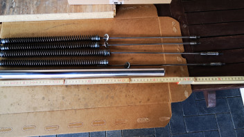

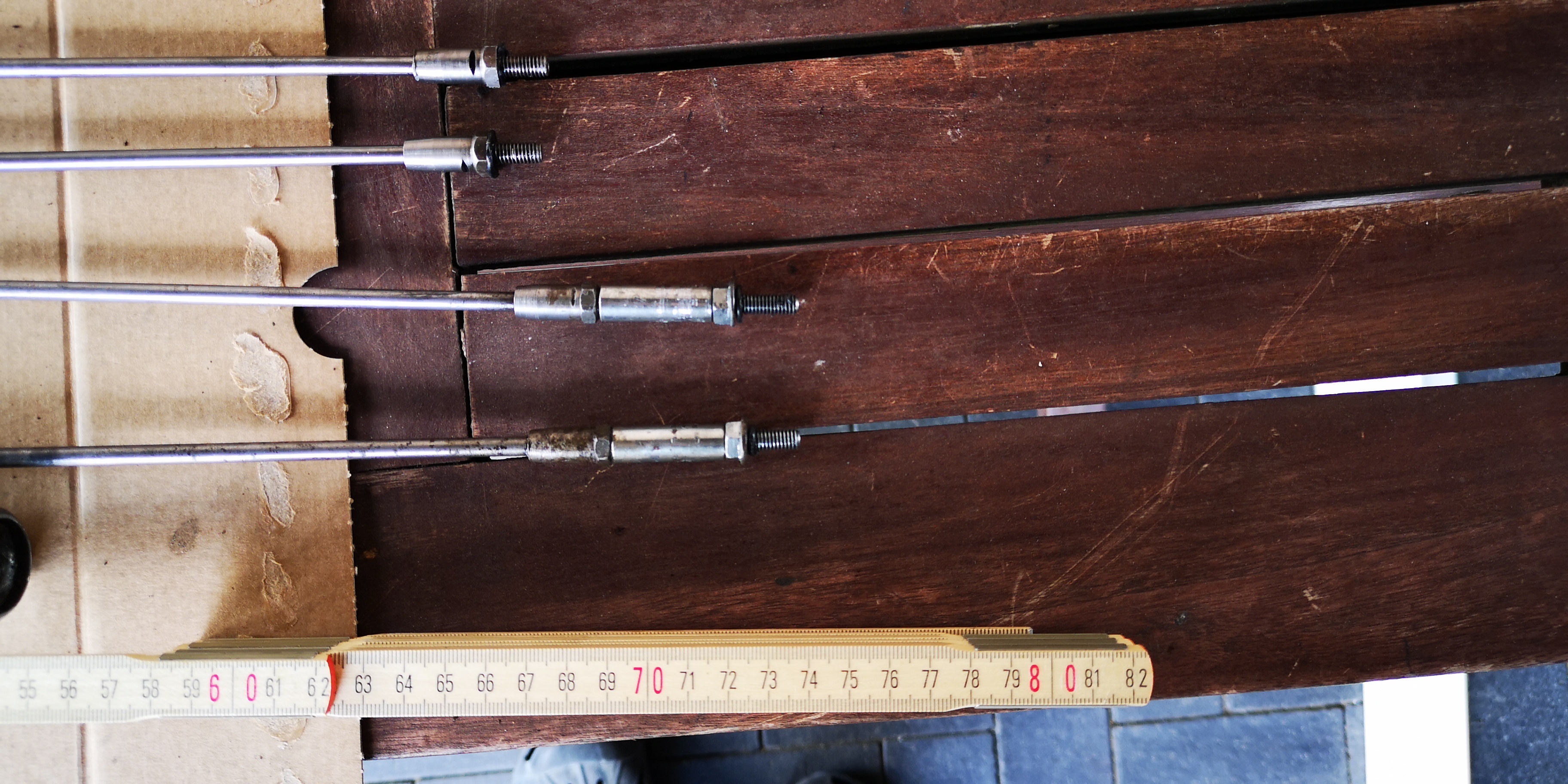

    Ich habe bei einem Kauf äußerlich 2 gleich lange Telegabeln erhalten. Nach dem gestrigen Ausbau habe ich verschiedene Längen der Inliegenden Teile festgestellt. (Bild 2) Es sind ca. 67 und 74cm.

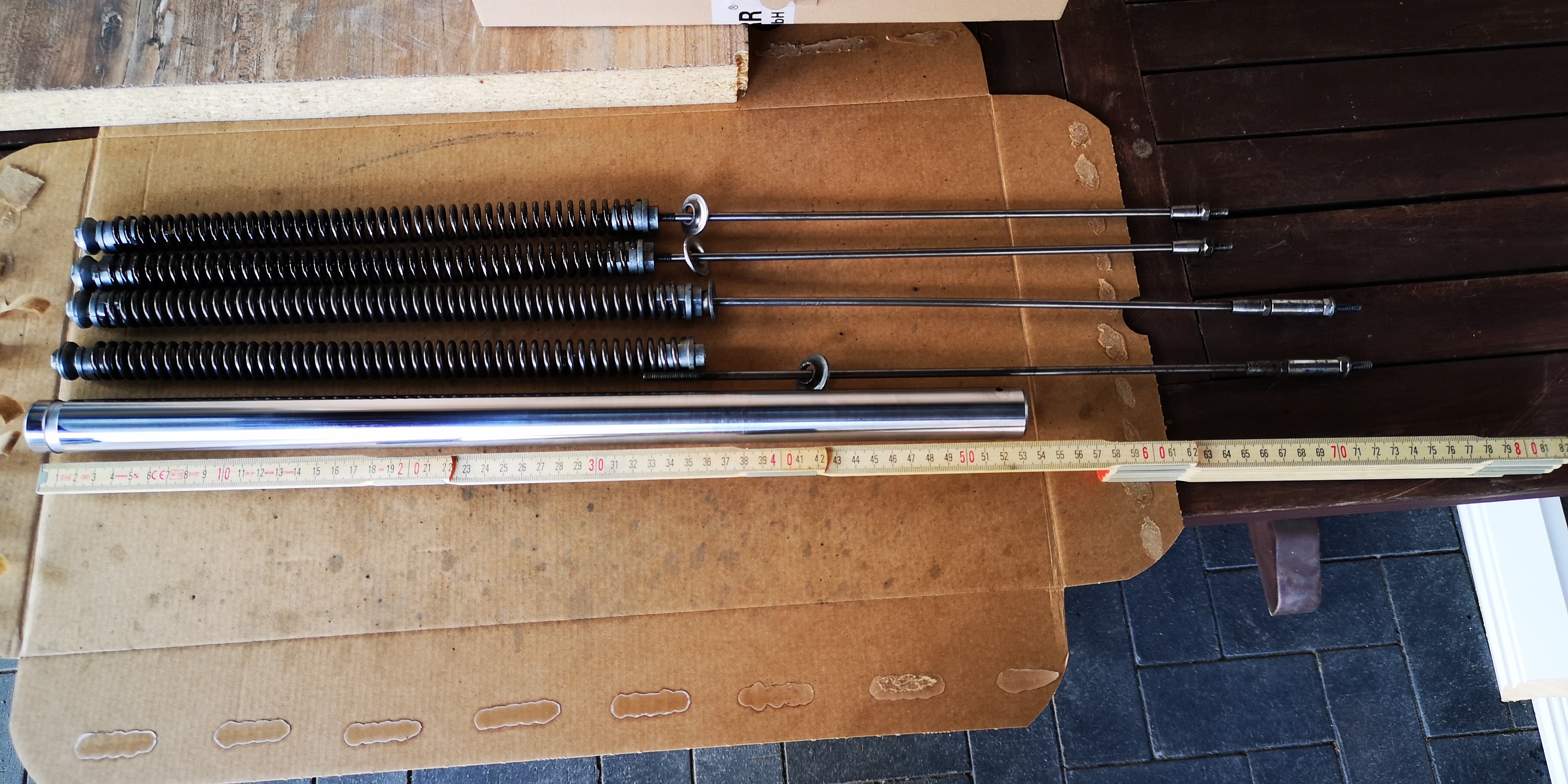

    Die Tragrohre hingegen sind alle 4 mit derselben Länge von 53,5cm (exemplarisch Bild3)
    Zudem haben die Federunterschiedliche Längen. Kann man in der Gesamtansicht (Bild 1) sehr gut sehen. Auf Bild 4 habe ich dann noch einmal ein Detailfoto angehängt. Die Länge der Federn beträgt einmal ca. 40 und einmal ca. 34cm. Beide Federn scheinen unterschiedliche Stärken zu haben. Das Nachmessen mit Messschieber hat jetzt nicht wirklich deutliche Erkenntnisse zwischen 3,2 und 3,4mm gebracht. Jedoch lassen sich die unteren beiden ums Verrecken nicht von der Federaufnahme lösen. Aus meiner Sicht ein Indiz für die dickere Variante.

    1. Das kürzere (obere) Set scheint für die S51 zu sein.
    2. Die Verlängerungshülse ist selbst gebaut oder ist das damals bspw. für die längere Ausführung im SR so umgesetzt worden ?
    3. Sind die Hülsen oder die Kegelschrauben irgendwie fest mit der Federstange verbunden ? Die lassen sich auch schwer lösen. Bin da bisher sehr behutsam mit umgegangen.
    4. Die nicht zu lösenden Federn würde ich dann ohne Distanzhülse wieder so verbauen. Wie kann ich in diesem Zustand die ausreichende Festigkeit prüfen ?
    5. Habt ihr sonstige Anmerkungen / Tips / Hinweise ?

  • Das sieht nach einer zusammengebastelten Verlängerung aus.
    Beim SR50 sind die verchromten Rohre und die Gewindestangen an den Federn länger.
    Der Rest ist identisch zur S51 Telegabel.
    Die Federn bekommt man besser ab wenn man nicht an den Federn dreht.
    Die Federaufnahme in einen Schraubstock spannen und dann mit einer Wasserpumpenzange leicht um die Feder fassen und dann am Ende vom Federdraht schieben.
    So kann sich die Feder etwas öffnen. Beim Drehen an der Feder wird die zusammengedrückt und klemmt.
