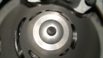

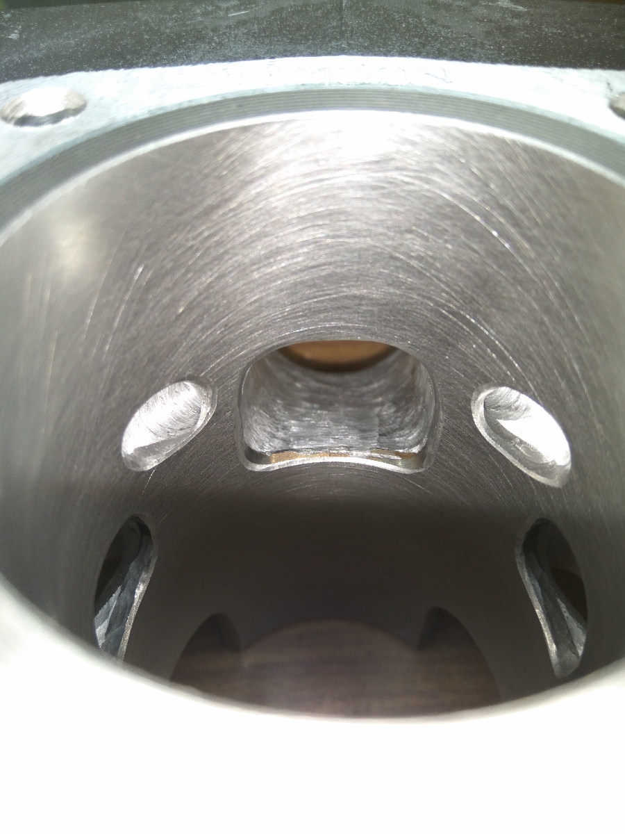

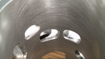

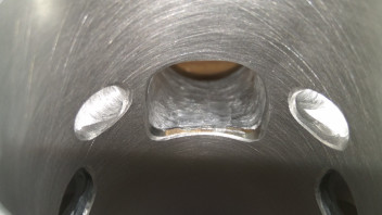

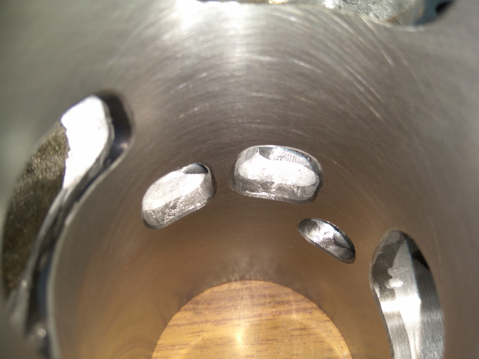

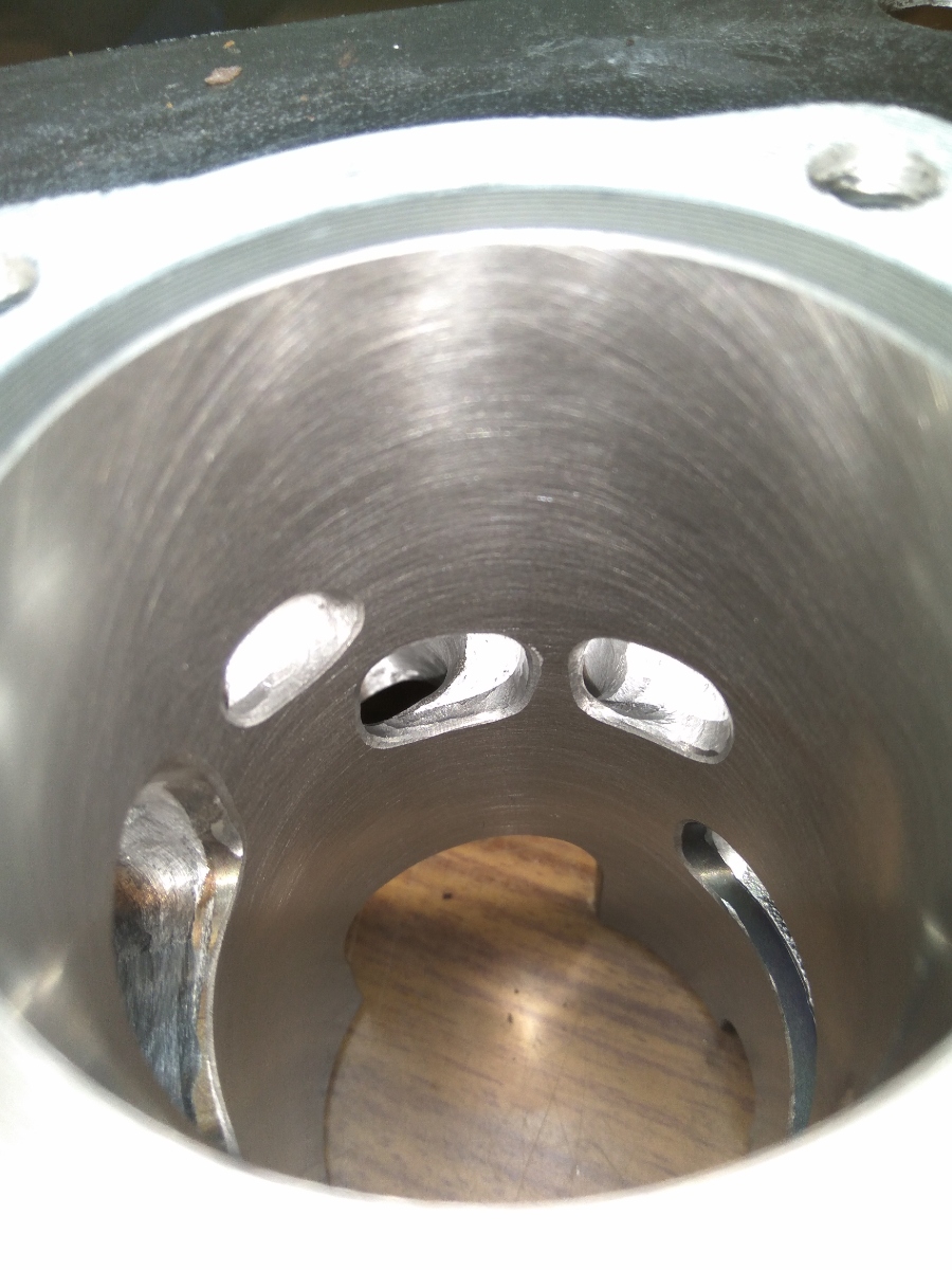

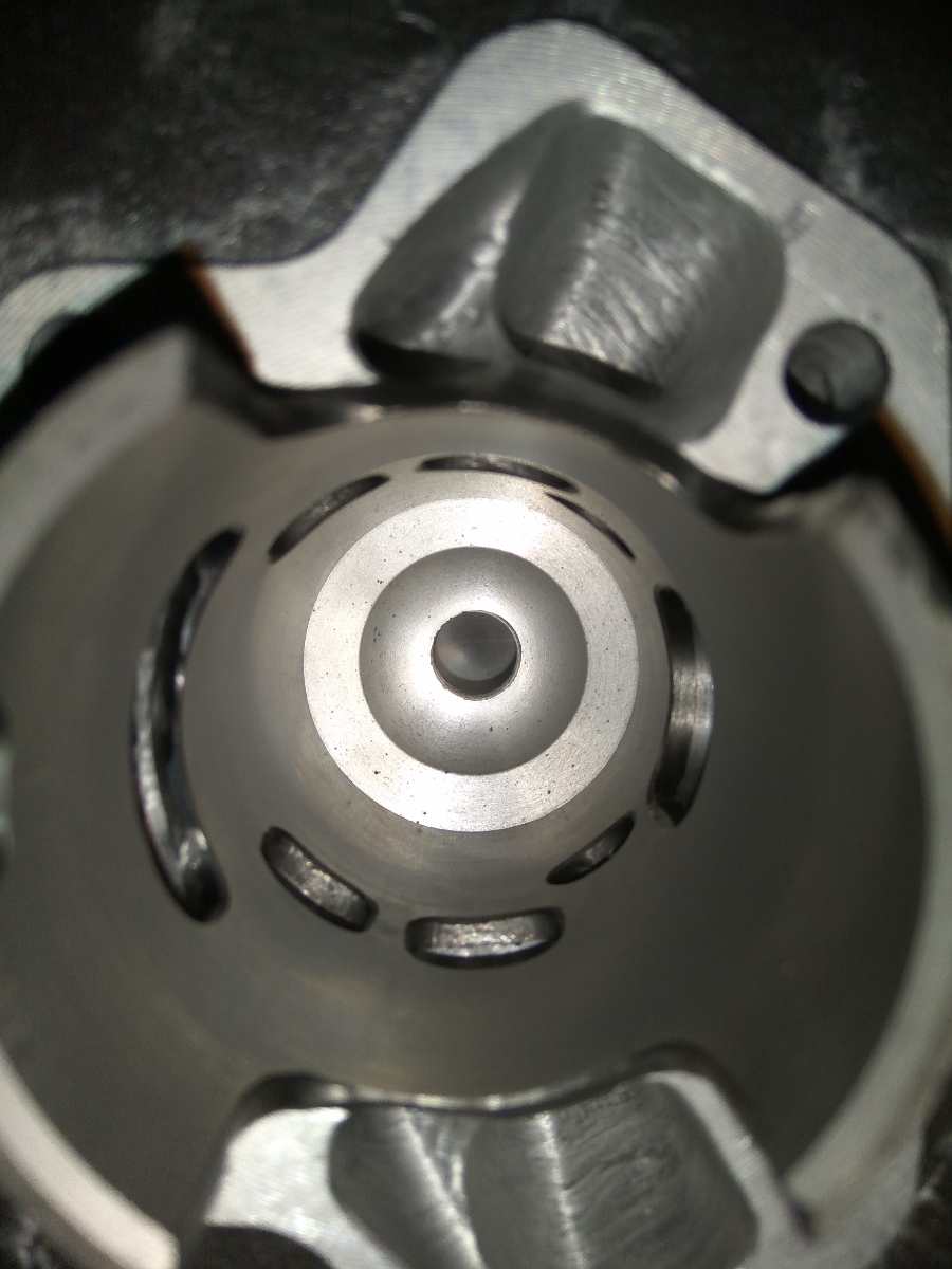

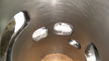

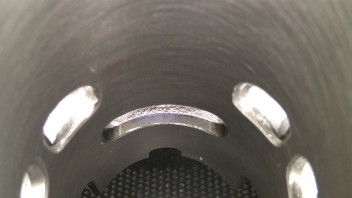

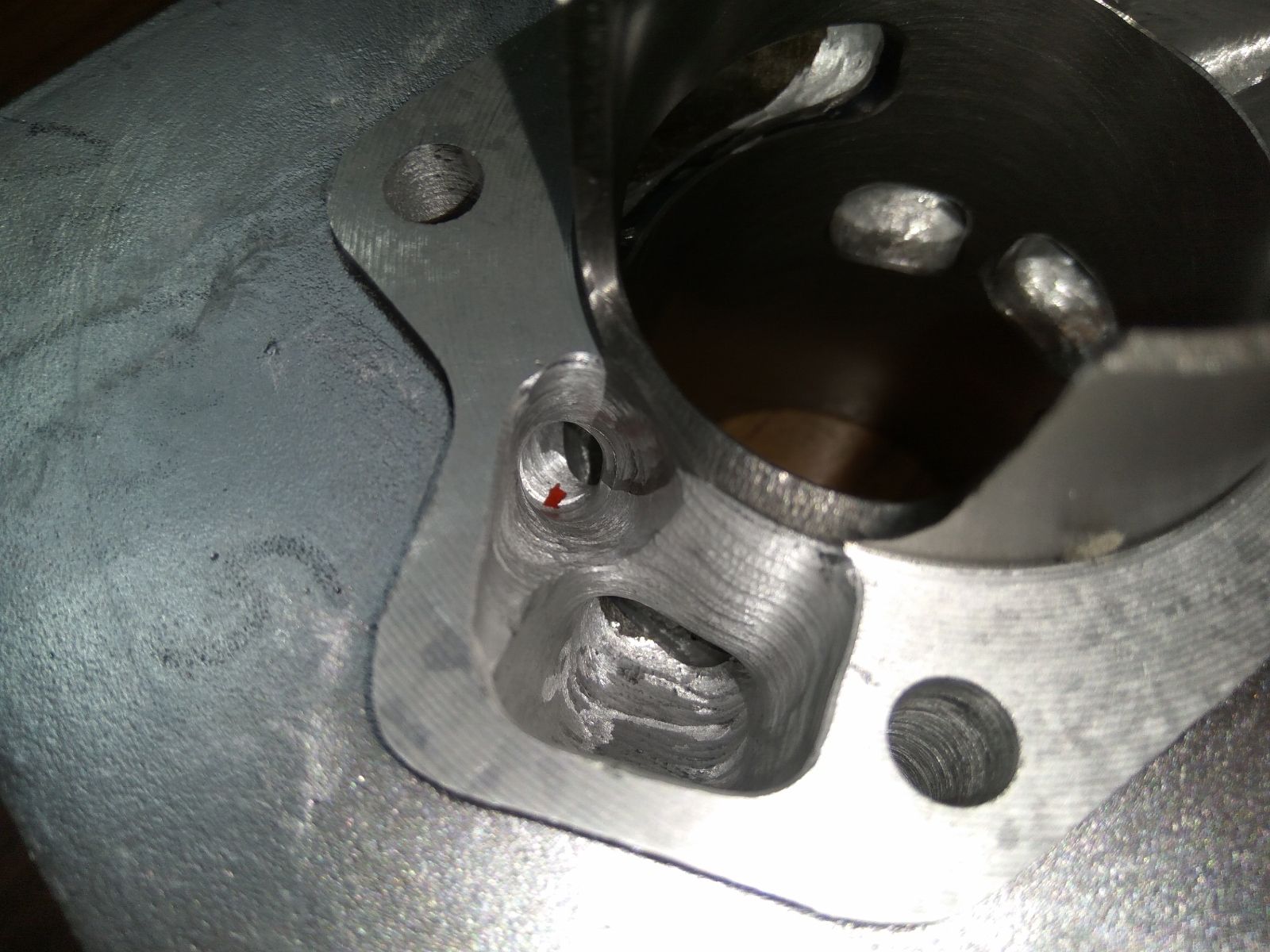

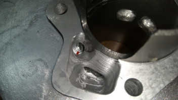

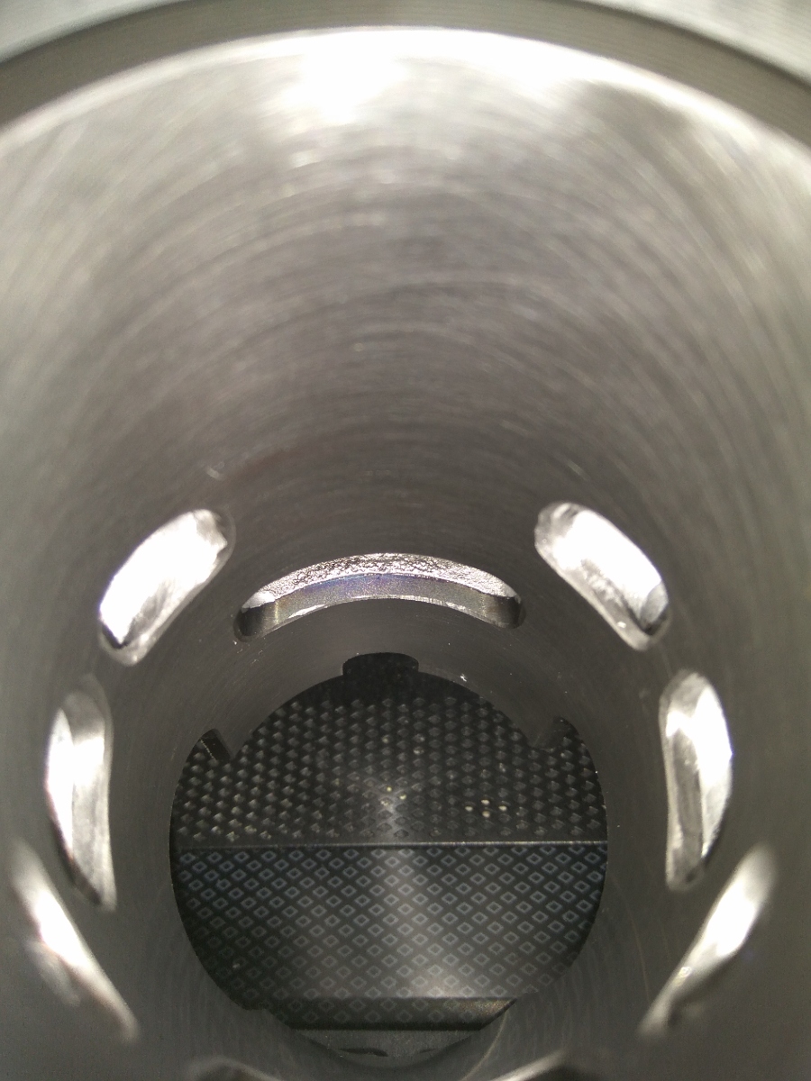

Ich teste den 70/4 von JackmotorsHabe den Zylinder über "Katarzyna" bestellt und JM meine Steuerzeiten durchgegeben.
Die Kanäle waren ganz gut gearbeitet, auch die Spühlwinkel.
Ich habe hinterher die Kanäle noch etwas nachgearbeitet und noch Alu weggenommen, aber als Grundlage war der Zylinder echt super.
deutlich weniger Arbeit, als hätte ich die Kanäle und Nebenaußlässe selber bohren müssen.Die Steuerzeiten waren auch ziemlich genau und die Steuerkanten sehr gleichmäßig. (Kanalhöhen Unterschiede +-0,05mm, können aber auch die gebrochenen Kanalkanten gewesen sein)
Außer der Einlass, dieser war überhaupt nicht bearbeitet (Stino 137°)
JM behauptete aber es seien 165° (Welche ich garnicht haben wollte)Ich habe den Einlass nachgearbeitet (Immerhin ca. 4mm)
und wie oben steht, auch noch etwas Alu raus gekratzt.100 gingen schon, aber ist noch nicht eingefahren und abgestimmt.
Muss aber nochmal was dran Fräsen glaube ich und den Auslass polieren.Bilder kann ich noch hochladen (unbearbeitet)
Wie man sieht, ist der Einlass überhaupt nicht bearbeitet (keinerlei Schleifspüren)
(Auch das Kolbenhemd war nicht bearbeitet) -
