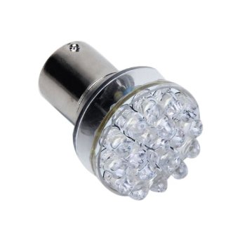

  • Genau das hat nicht jeder bedacht Frank. Bei Blinkern und Rückleuchten reicht es aus, LED Leuchtmittel mit Streuung nach vorn zu verbauen, seitlich nützt einem das beim Blinker wenig.
    Ich habe mit diesen für Rücklicht:
    Und mit diesem für Blinker und Bremslicht:
    ganz gute Erfahrungen gemacht.
    Die 9 LED Lampe hat eine Stromaufnahme von gemessenen 60mA.

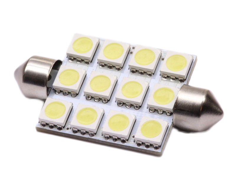

    Momentan löte ich mir für die Vögel eine LED Soffitte aus 2 zusammen:
    Stromaufnahme liegt bei 200mA, was etwa 2,4W entspricht. So hat man eine direkte Abstrahlung in beide Seiten und keine Rundumstrahlung zum Steg.
