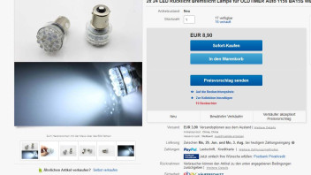

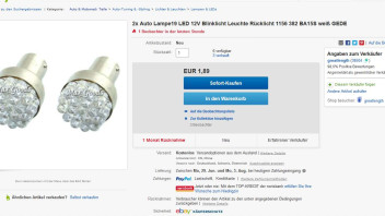

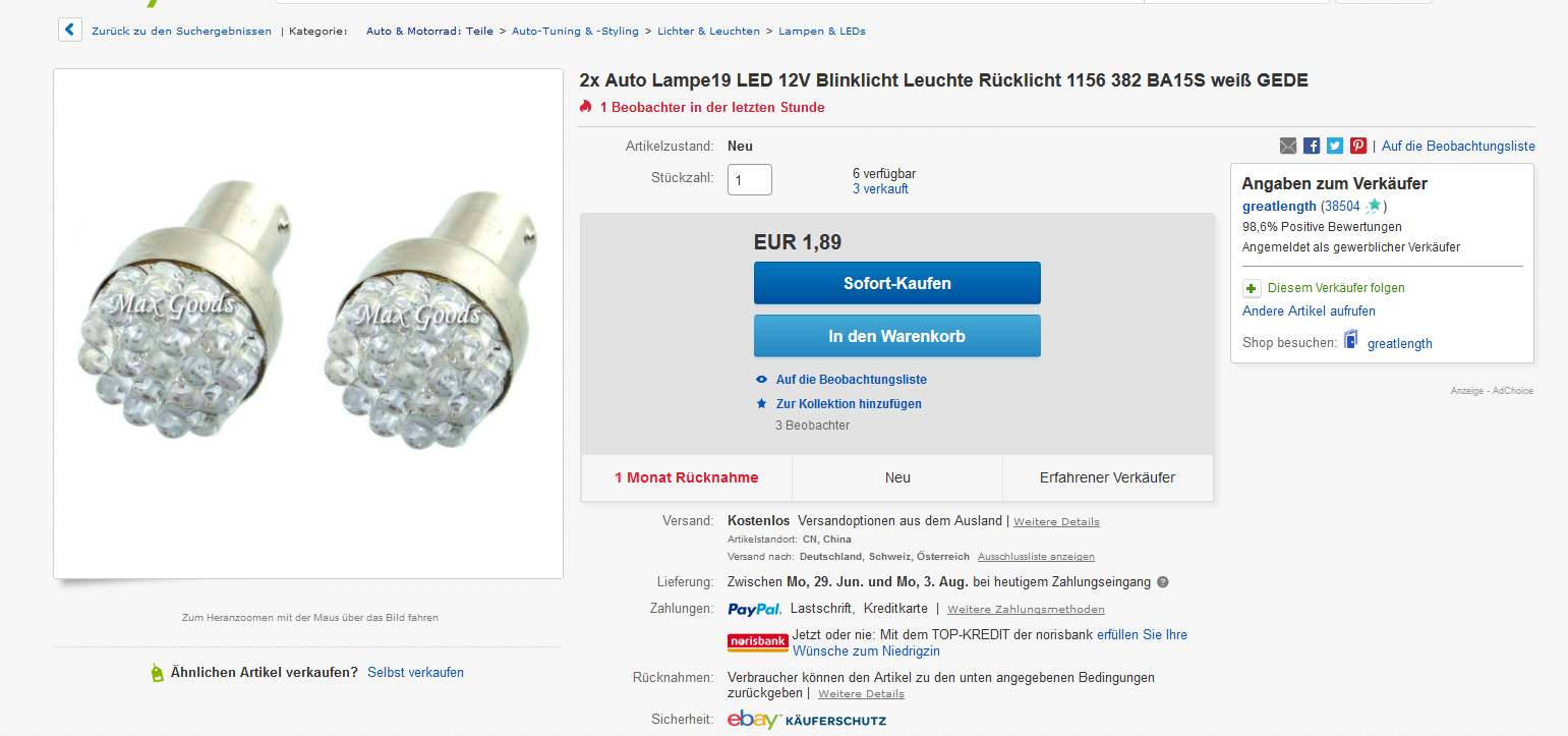

Wie man weiss, gibt es ja seit geraumer Zeit wundervoll helle LED-Leuchtmittel mit BA15S Sockel, die sich aufgrund ihrer Helligkeit und ihres geringen Stromverbrauches hervorragend eignen würden, um dem schwachen Blinkgeflacker der Simme sicherheitsgewinnende Beine zu machen.
Jedoch:
- Man braucht ein anderes Blinkrelais (wenn man keine Lastwiderstände möchte)
- Die für 12V gibts wie Sand am Meer zu Spottpreisen (ca. 0,90€/Stück)
- Die für 6V sind teuer und seltener (bei 4 Leuchtmitteln in ca. 21W Stärke wäre man mit mindestens 25,60€ dabei)

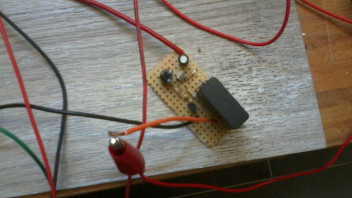

Top1) das Blinkrelais:

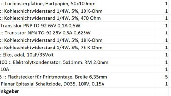

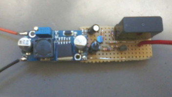

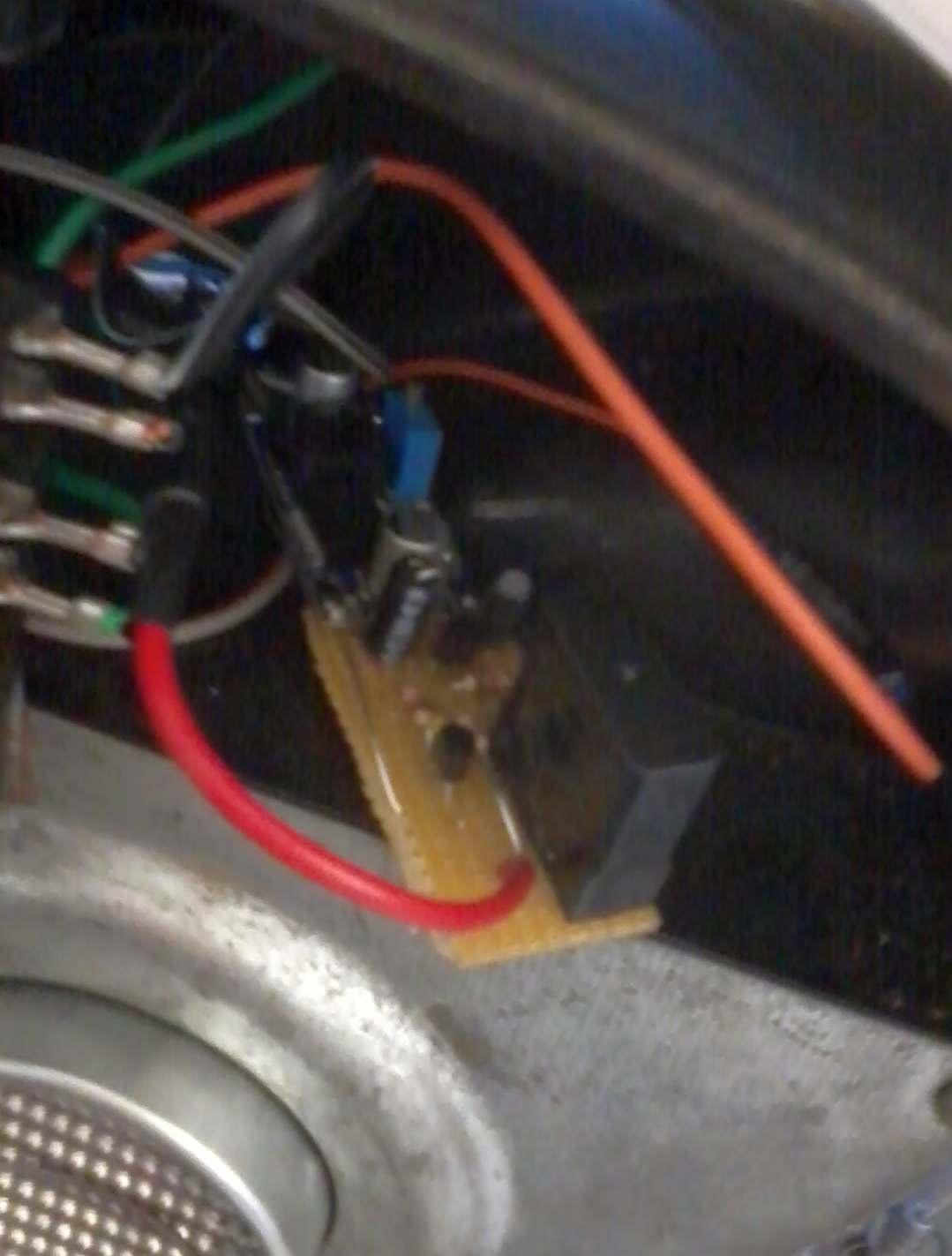

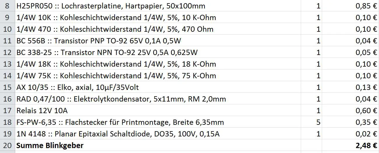

Ich kann nur und wärmstens den Blinkgeber von Motelek.net epfehlen, gibt einen für 6V und einen für 12V, Unterschiede sind marginal:
Die Teile kosten bei einem nahmhaften Elektronikhändler ca. 2,50€ (ohne Versandkosten)
Der 6V Blinkgeber ist alleine für sich schon eine Verbesserung zum
Tonnenblinker, aufgrund längerer und gleichmäßiger Blinkfrequenz wird
das Blinken besser sichtbar.
Ich habe beide Varianten (6V +12V) im täglichen Einsatz und kann sie nur
empfehlen. Ein großes Online-Auktionshaus bietet aber auch viele
LED-taugliche Blinkgeber für kleines Geld an (falls man nicht den
Lötkolben schwingen möchte).

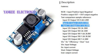

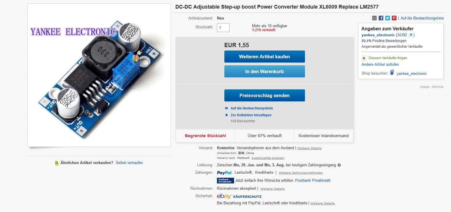

Sodann benötigt man noch einen DC-DC Step-Up Spannungskonverter (auch Boostkonverter genannt)
Dieser schlägt incl. Versand auch mit deutlich unter 2€ zu Buche. Man sollte jedoch darauf achten, dass der Regler auch wirklich die Spannung nach oben (Boost), und nicht nur nach unten (Buck) regeln kann. Findet man oft nur in der Artikelbeschreibung.

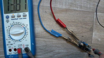

Den Regler dann an der 6V-Simsonbatterie schön auf 13,8V einstellen...

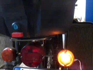

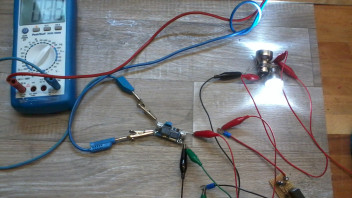

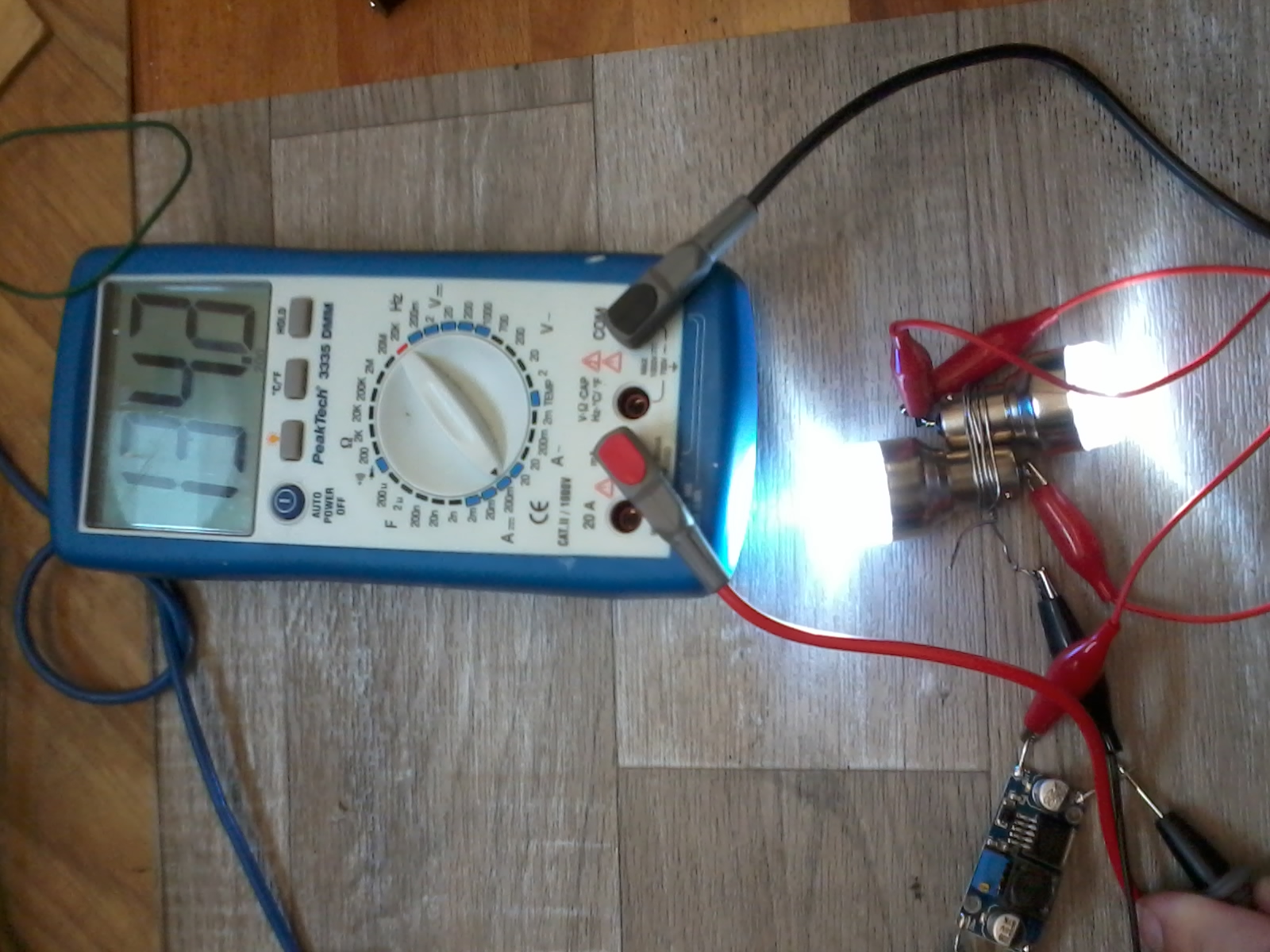

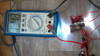

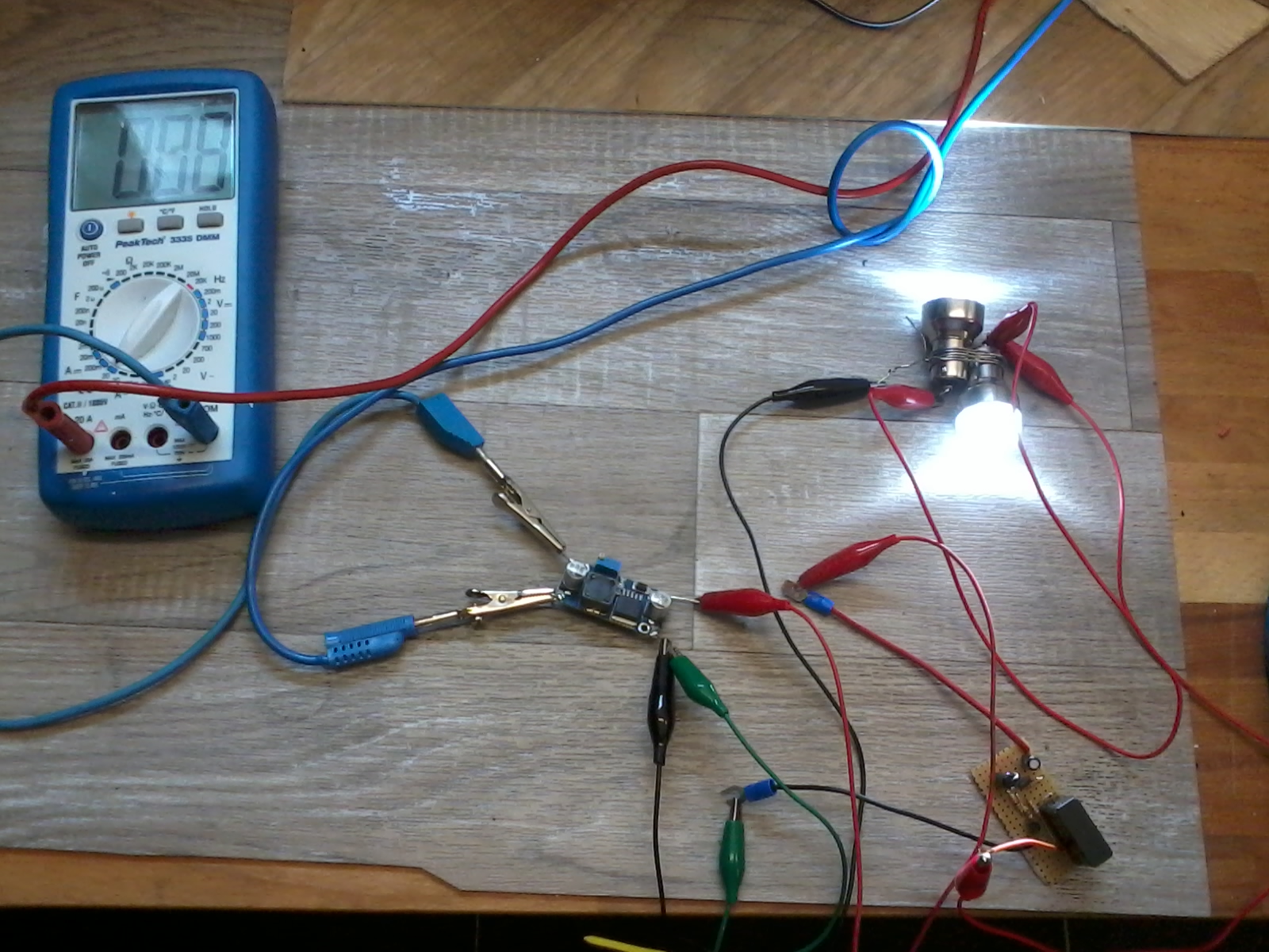

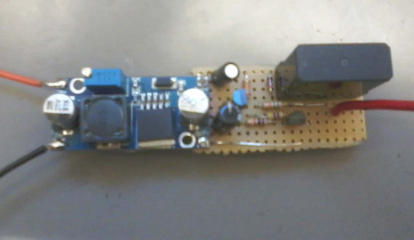

Schon kann man 2 solcher 12V-LEDs mal dranhängen und ein bisschen messen:
Die LED`s ziehen auf der 12V Seite etwas unter 140mA.

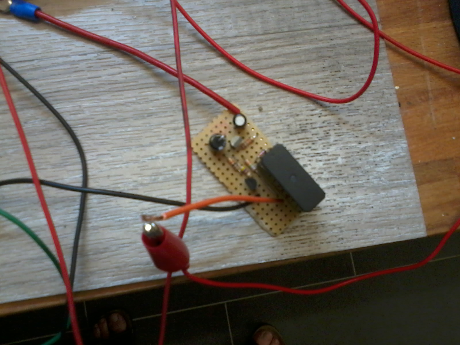

Blinkgeber dazwischen...
und schon kanns losgehen:
Die ganze Schaltung zieht bei Betrieb der beiden Leuchten
gerade mal um die 500mA auf der 6V-Seite (die 12V müssen natürlich mit
höherem Strom auf der Eingangsseite bezahlt werden). Das sind jedoch
gerade mal 3W Leistungsaufnahme.
Verglichen mit den gut 7A, die beide 6V/21W Birnen normalerweise ziehen jedoch absolut zu vernachlässigen.

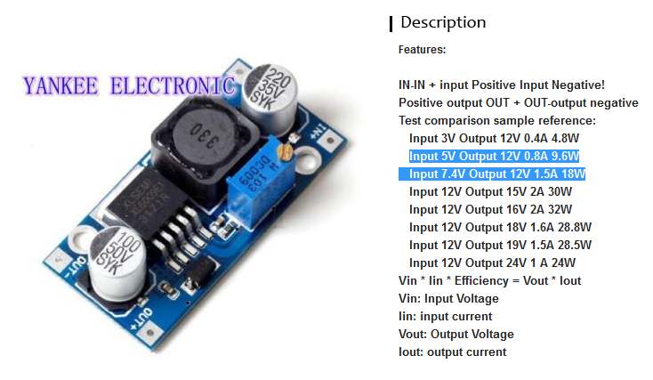

In der Produkbeschreibung des Konverters finden sich folgende Angaben:
9,6W Belastbarkeit bei 5V-->12V Betrieb und 18W Belastbarkeit bei
7,4V-->12V Betrieb. Man könnte also vermutlich locker noch eine
12V-Zigarettenanzünderdose mit an den Konverter hängen und ein
Usb-Ladegerät damit betreiben (falls man nicht schon so eins hat).

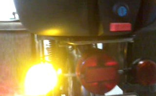

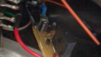

So kann man also nun für ca. 8€ bei etwas Geschick zu hellen LED-Blinkern kommen.
Eingebaut getestet habe ich es noch nicht, mache ich nächste Woche. Dann
wird man sehen, wie der Konverter mit schwankenden Eingangsspannungen
zurecht kommt. Habe schon mal "trocken " versucht die Spannung von 6V auf 4,5V zu reduzieren, das gab auf der Ausgangsseite gerade mal einen Unterschied von 0,2V.
