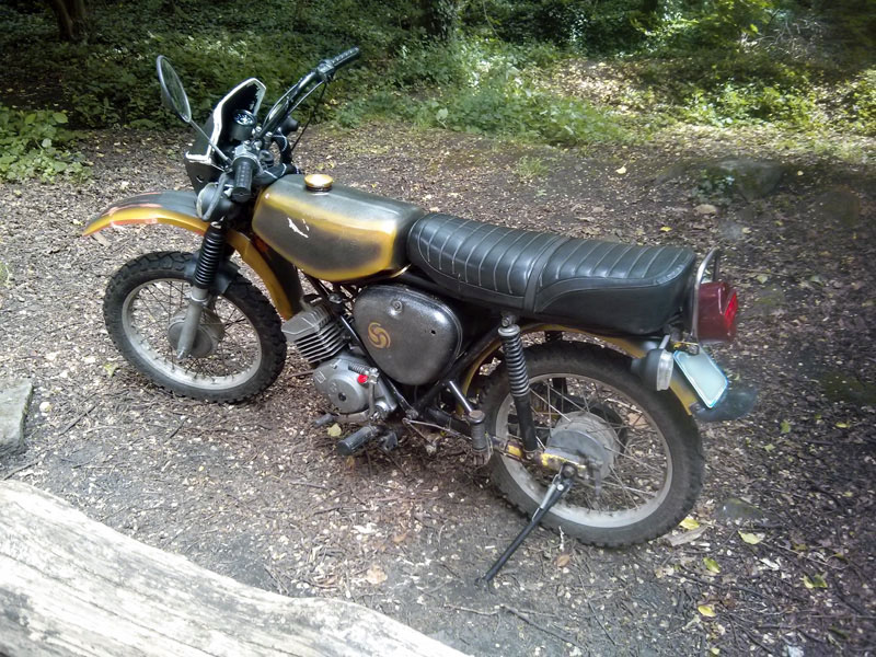

    Das Gefährt
    Simson S51 Enduro N (ich hab gehört das N steht für nackt, oder auch "nüscht" :D )
    Baujahr 1981
    6V SLPZ
    4 Gang (original 3 Gang)
    Zustand: Technik gut, Optik mangelhaft
    Bilder siehe unten

    Äußere Mängel bei Kauf 05/2015
    Ja, ihr werdet jetzt bestimmt denken "Ist er denn bekloppt das Ding in dem äußeren Zustand abzukaufen?". Ja ein bisschen schon :D Aber sie fährt sich sehr gut, technisch ist sie jetzt einwandfrei. Und jetzt komm ich ins Spiel. Er wollte da nicht mehr viel Geld reinstecken, fährt sie kaum (2 Jahre nach Regenerierung gerade mal 539km auf der Uhr) und hat noch eine einwandfreie Schwalbe und ne größer motorisierte Enduro eines anderen Herstellers zuhause stehen. Also wollte ich sie auf ihrem Weg zurück zu Schönheit begleiten, denn zum rumstehen ist sie zu schade. Da hab ich mir was vorgenommen ^^
    - Farbe(n) undefinierbar ^^ Mix zwischen Schwarz und Gelb mit eingearbeitetem Glitter, ähnlich Autoscooter auf Kirmes :biglaugh: eingerissen, blättert z.T. ab. Originalfarbe war Rot.
    - Felgen könnten mal etwas Aufmerksamkeit gebrauchen, Bereifung gut.
    - Front Schutzblech nicht in originaler Bauform. Ist wohl eins von irgendeiner KTM. Eingerissen.
    - Rahmen wurde wohl mal gelb lackiert? Schwarz überlackiert. Z.T. abgeschlagen, benötigt optische Erneuerung. Zum Glück kaum Rost, nur an hinterer Radaufnahme.
    - Fußrasten Sozius vergammelt und ausgeschlagen
    - Sitzbank hat einen kleinen Riss
    - Seitenständer hat Materialschwäche (dank einem Fall von trunkenem Vandalismus einen Tag vor dem Kauf :evil: )
    - ... mehr folgt

  • Wenn sie technisch einwandfrei ist ok, aber mal ehrlich: Der "Lack", wenn man ihn so nennen kann :cursing::p_aua:
    Und mach besser den komischen Seitenständer ab, der schadet auf Dauer sowieso nur der Schwinge....
    Sonst schick bis auf die Optik ;):thumbup:
    Ob groß oder klein, Simson muss es sein :love:
  • Den Seitenständer würde ich auch abbauchen.
    Wenn Du einen haben möchstest, kannst Du ja den am Fußrastenträger komplettieren.
    Fehlt ja nur noch das Rohr und die Feder. Der richtige Fußrastenträger ist ja schon angebaut.
    Der Riss im Lack am Tank könnte von einer gespachtelten Beule sein.
    Fuhrpark: am 24.08.21 geklaut
  • Schön hier Feedback zu lesen :) Ja der gute Lack... das wird auch eines der ersten Dinge sein die der optischen Generalüberholung zum Opfer fallen. ^^ Übrigens hattest du Recht mit dem Tank, alfstingray. Aber dazu weiter unten gleich mehr =)
    Der Seitenständer schadet der Schwinge? Mist das wusste ich nicht, klingt aber logisch. Ich habe gerade diesbezüglich nachgeschaut, umso mehr Schräglage die Simson bekommt desto mehr verbiegt sich die Schwinge in Richtung rechte Seite. Schönes Ding, mmpf. Gut dann hol ich mir besser doch den vorgesehenen mittleren Seitenständer. Hab also den neuen für hinten umsonst gekauft :rotwerd:
