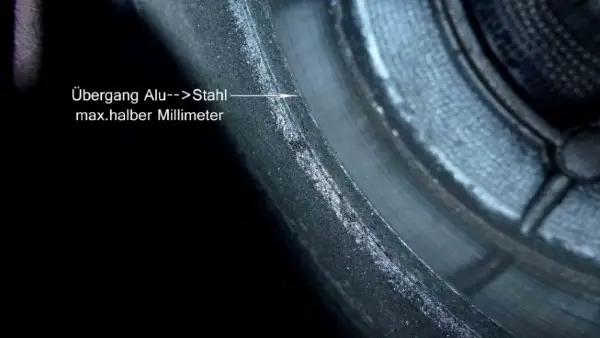

  • Hallo liebe Schwalbe Fans,
    hab eine KR51/1 Bj. 73 geschenkt bekommen, die jetzt wohl 15 Jahre
    gestanden hat. Habe, weil Bremswirkung bescheiden, neue Bremsbeläge,
    Bremszüge verbaut. Allerdings habe ich speziell bei der Vorderradbremse
    nahezu null Bremswirkung. Alles ist leichtgängig, aber selbst bei
    vollkommene ausgedrehter Einstellschraube kann ich den Hebel bis zum
    Griff drücken. Erst dann berühren die Bremsbacken die Trommel leicht. Ich
    hab mir die Trommel mal genauer angeschaut und gesehen, dass die
    Bremsbacken auf einen Stahlring drücken. Wie dick ist der denn normal?
    Bei mir ist da etwa max. nur noch ein halber Millimeter des Stahls
    vorhanden. An einigen Stellen schaut schon das Alu durch. Kann mir
    jemand sagen, wie dick der Stahl normalerweise ist und ob die Trommel
    verschlissen ist? Anbei Fotos. Vielen Dank schonmal.
  • komme mit der Schiebleere nicht richtig rein, wie macht ihr das? Habe jetzt mal einen Papierstreifen angepasst und in die Trommel geklebt, dabei komme ich auf einen Durchmesser von 124,14mm.

  • sofern die trommel nicht übermäßig mit riefen durchflügt ist (dann müsste sie eh getauscht werden) kann man sich aus 1mm dickem blechnen streifen biegen
    1x2cm reicht
    den der krümmung der bremsfläche angepasst und nachher die 2mm der blechstreifen zum messergebnis hinzurechnen
    wie dem auch sei
    wenn die 124mm stimmen, kannste noch ne ganze weile fahren
    ab 126mm wird aus der nabe sekundärrohstoff
    2mm an der nabe heißt also noch gute 2 belagssätze, welche du durchheizen kannst ;]
