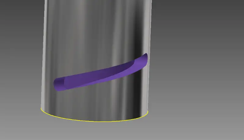

  • Grüße,
    direkt neues Update.

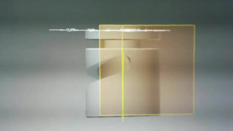

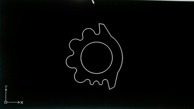

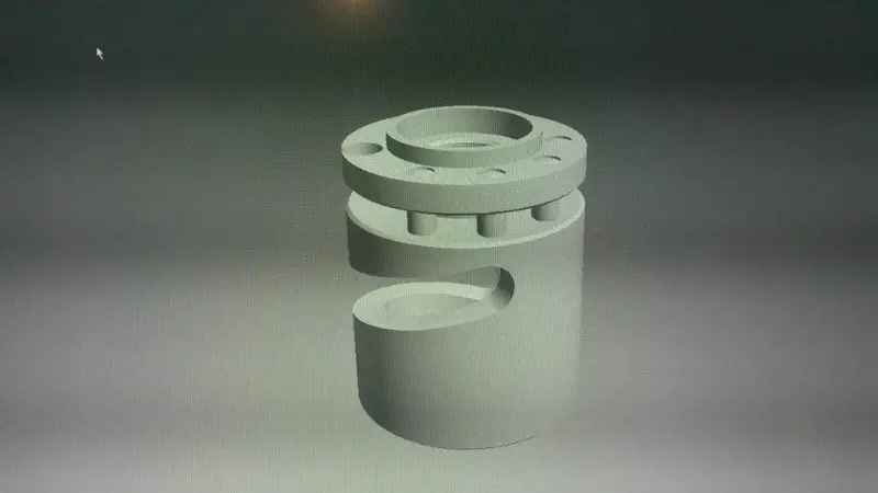

    Kurvenbahn und Was auch immer Dingenskirchen man es nennt.
    Die Lochabstände werden immer kleiner, also muss die Kurvenbahn sich auch ändern und fällt im Winkel, je höher der Gang wird.
    Progressiv, wenn ich das richtig verstanden habe.
    Noch etwas Feintuning, dann konstruieren wir die Schaltwalze komplett nächste Woche und dann ab in die CNC.
    Gruß Vincent

  • Grüße,

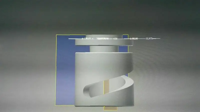

    ich hab wieder Input.
    Jetzt mal etwas Professioneller!
    Die Schaltwalze hatte anfangs eine falsche Steigung, weil wir eine falsche Angabe verrechnet haben.
    Auch behoben, jetzt passt die Steigung.

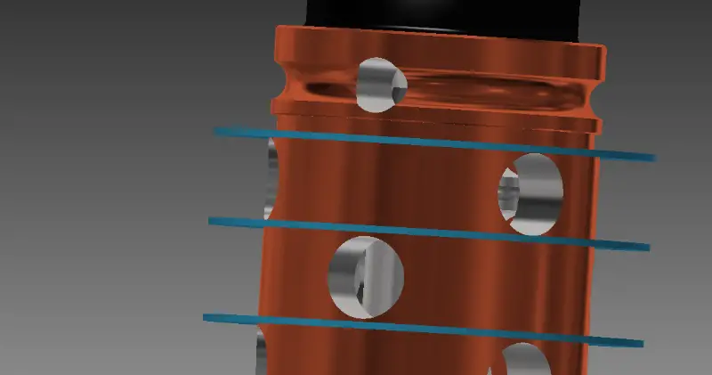

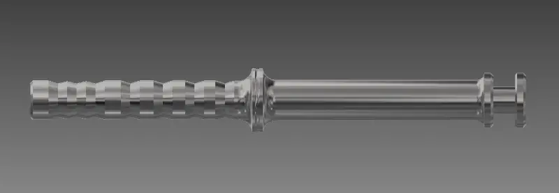

  • Weidääärrr

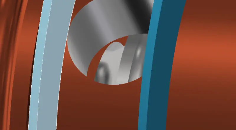

    Ziehkeil konstruiert und dann durch die Lochwelle geschmissen um zu kontrollieren.
    Passt, sehr knapp alles, aber passt :panic:
    Abstände des Ziehkeiles angepasst, so dass der Ziehkeil immer mittig in der Bohrung steht und somit die Kugeln mitnimmt.
    Eine Eindrehung im Kugelausdrücker gibt es auch noch!
    Somit zentriert sich der Ziehkeil besser.
    Das einzustellen wird eine reine Fummelarbeit und wird viel Gefühl brauchen :doofy:
    Geht bald weiter.
    Gruß Vincent

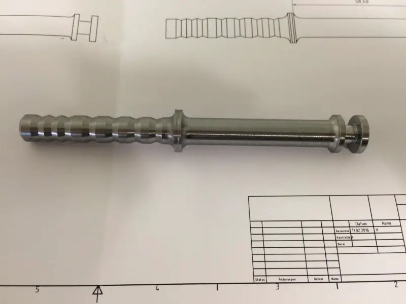

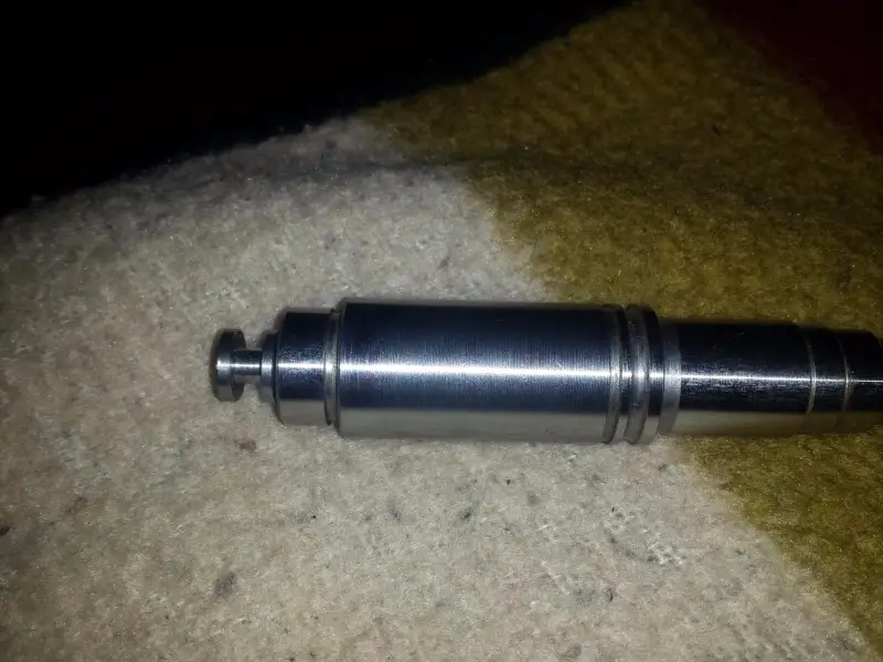

  • Grüße,
    für euch dann auch noch :).

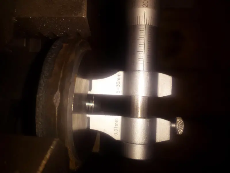

    Hier die vorgedrehte Losradwelle mit Ziehkeil, der passt nun also auch.

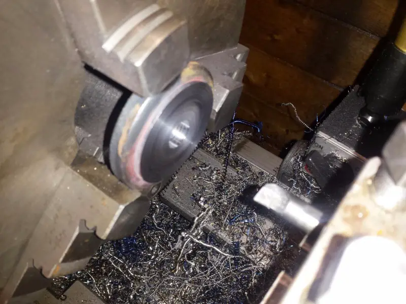

    Dann hab ich mich über die Rohlinge gemacht.
    Hier liegen jetzt die Losräder, Planfläche und Bohrung winklig zu einander gedreht.
    Bohrung 23,71mm
    Dann geht es weiter mit den Festrädern!

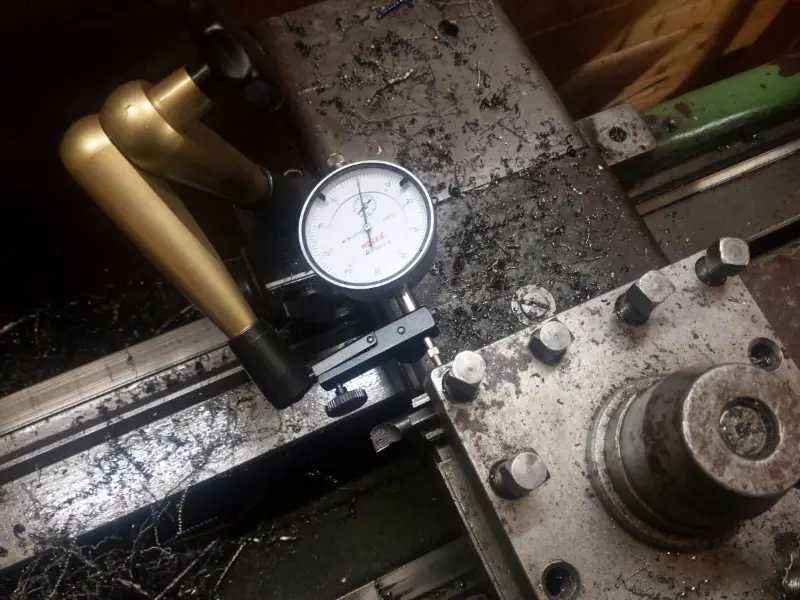

    Hier drehe ich die Bohrung der Festräder aus.
    Letzte Zustellung für das genaue Maß mit der Messuhr!
    Danach folgt messen!
    Hier nun alle 11 Räder
    Nach 6 Stunden Arbeit ohne Pause und ohne Ende Konzentration, dass Ergebniss!
    Nur noch Restmaterial wegplanen, dann schaff ich sie zum Verzahnen, Härten und Schleifen!
