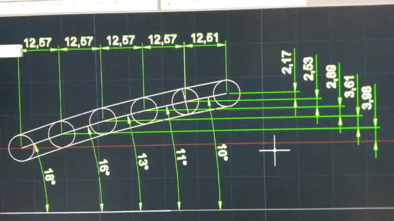

    Wir stehen momentan bei knapp 1200€, hier fehlt aber noch die Fertigung der Schaltwalze.
    Ich weiß nicht, ob sich einige das überhaupt vorstellen können, wie schwer es für normale Menschen es ist, so etwas zu berechnen.
    Das ist nur mal ein Beispiel für die Anfangskonstruktion. Bitte versteht, das ich die richtige Kurvenbahn nicht Online stellen werde.
    Man kann das hier absolut nicht mehr mit DDR oder sonstigen Nachbaumüll vergleichen, das ist was komplett neues und eigenes.
