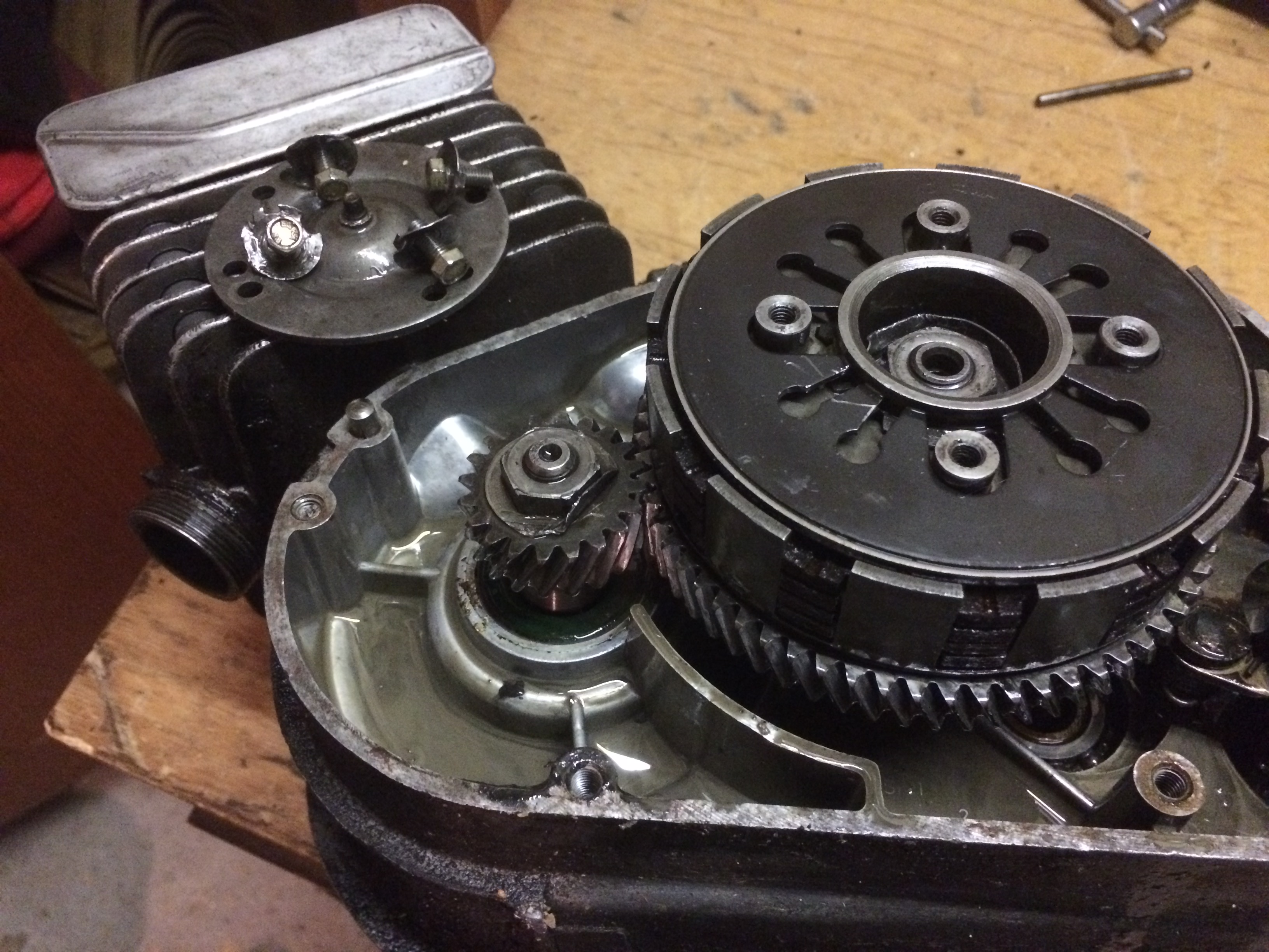

  • So sieht die Sache bei mir grade aus:
    Also jetzt: Kupplung raus, Tellerfeder neu, Kupplung wieder rein und fertig?
    Habt ihr n Tipp wie man die große Mutter lösen kann ohne dass sich der komplette Korb mitdreht?
  • Die muss er aufgepresst werden, informier dich VORHER wie man das macht, ob du das notwendige Werkzeug zum improvisieren hast und ob du dir das zutraust... man muss da ordentlich drücken, wenn man das Werkzeug nicht hat, also Vorsicht: VERLETZUNGSGEFAHR !!!
