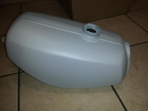

  • Günstiger und wahrscheinlich auch mit besserem Ergebnis, wird es sein einen anderen Tank zu besorgen....
  • Mir will irgendwie nicht aus dem Kopf, dass man Dellen auch mit einem entsprechend starken Elektromagneten ziehen kann. :kopfkratz:
    (A. Einstein)
  • lässt sich nicht hinreichend steuern bei solch dicken teilen
    an sich ist es abder möglich
    kiek mal nach "dellflex"
    beulendoktor kommt da nicht ordentlich ran und die delle ist auch recht scharf
    druckluft/explosion/wasserdruck macht aus den knieflächen schöööne rundungen und/oder den tunnel drückts nach innen
    gesucht wird also nach jemandem der die ultimative möglichkeit hat da die dellen wieder rauszuzaubern
    kosten so gering wie möglich, beschichtung muss ganz bleiben und der kunde will anschließend endbeschichten
    interessante kombi...
  • Ja so wäre es optimal. Naja die Beschichtung wird eh hin sein. Aber eventuell lässt es sich doch vielleicht noch retten.
    Tank neu ist nicht. Nen dritten will ich nicht auch noch haben.

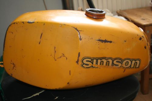

  • Dann mußt Du spachteln lernen ,oder einen Spachtler kennenlernen und mit Ihm was trinken . Über das sandeln könnte man sich unterhalten .
  • vom tiefpunkt der Benzinhahnaufnahme würde ich behaupten, dass das ein gespachtelter Hochtank ist. Die Leute sind da immer besonders stolz drauf. Ich habe sowas ja schon live gesehen.
    Mehr Inhalt in Bananentankoptik.
    Robin
  • Das ist ein Bananentank, bei dem die Erhöhung durch Spachtel geebnet wurde, daher erscheint der etwas höher als normal.
    Der Bananentank hat laut Werksangabe ein Fassungsvermögen von 8,7l, der Hochtank 9,5l.
    (A. Einstein)
  • Jo und ich hab meinen Hochtank extra gelb angemalt damit er als Bananentank durchgeht. War einfacher als die Form mit 6 Kilo Spachtelmasse nachzuformen.
