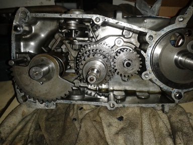

  • War grade unten, das Ritzel lässt sich erst frei Drehen und nach ein paar Umdrehungen ist es fest.
    Kein hin her drehen mehr.
    Leider habe ich mit dem M53 keine Schalt Erfahrung.
    Der M531 lässt sich weicher schalten.
  • Ich finde die gehen eigentlich gleich zu schalten...
    Wenn sich das Ritzel im Leerlauf nicht mehr drehen lässt ist bei dir schon irgendwas im argen...
    Da wirst du wohl deinen Motor öffnen müssen...
