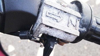

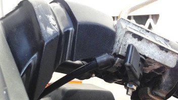

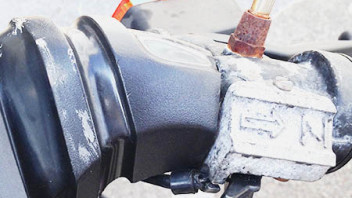

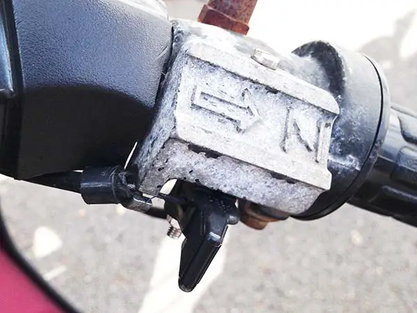

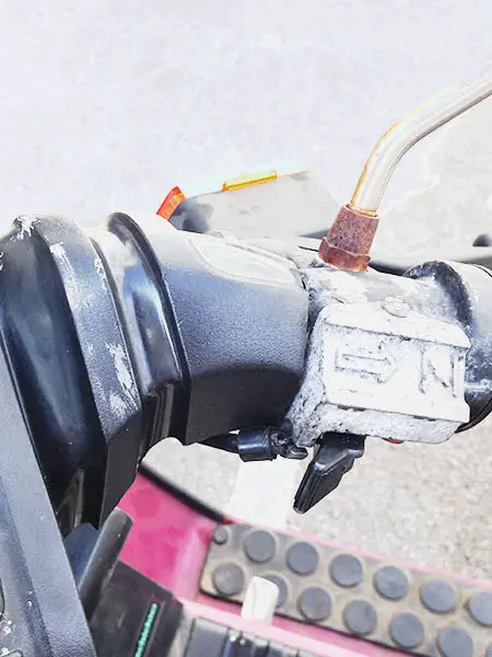

  • Das hilft mir nur bedingt weiter. Wie geht's richtig bzw. Woran sieht du es?
    Wie ich oben geschreiben habe, hab ich den Zug vermutlich fälschlicheriwese gekürzt. Jetzt hängt er so rum, trotzdem erschließt sich mir nicht ganz diese extreme Platznot am Lenker. Ist das immer so?
