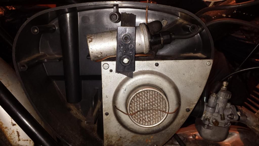

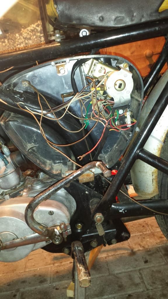

    Ich habe gestern eine S51 mit dem 3 Gang Motor einer S50 geschenkt bekommen. Nun habe ich aber riesige Probleme mit der Elektronik. Ich habe davon nicht so wirklich einen Plan, denn ich weiß gerade nicht, was alles noch fehlt und was wo hin muss. Vielleicht könnt ihr mir anhand der Bilder erläutern, was da alles fehlt und an welchem Ort ich es installieren muss? Dass die Batterie fehlt weiß ich. Mir geht es gerade nur um die Teile, die zur Zündung gehören und um solche Sachen wie Blinkgeber/Blinkerrelais und was sonst noch dazu gehört. Es geht auch nur um den Herzkasten, da er mir äußerst leer vorkommt.

    guck dir mal erstmal einen vernünftigen Schaltplan an. Da ist eigentlich alles selbsterklärend anhand der Kabelfarben. Du hast eine Unterbrecherzündung drin, deshalb musst du auch den entsprechenden Schaltplan nehmen:
    http://www.a-k-f.de/moser/s50b1.pdf
    Außerdem ein Hinweis: Die Zündspule war original unter dem Tank am Rahmenrohr mittels 2 Klemmschellen verbaut. So wie es bei dir gebastelt ist, funktioniert es auch, ist aber nicht original. Kann man so machen, aber erschwert die Fehlersuche.

    Danke für den Hinweis. Ich weiß, dass es eigentlich nicht so sein sollte, aber ich denke, dass ich es so lassen und die Zündspule nur nochmal anständig fixieren werde.

    Das Steuerteil ist ein meist brauner Kasten auf der rechten Herzkastenseite. Der ist bei dir nicht vorhanden, weil der nur für Elektronikzündungen Verwendung findet. Bei Unterbrecherzündungen gibt es diesen Baustein nicht. Verkabel einfach alles so wie nach dem oben geposteten Schaltplan.
    Noch ein kleiner Tipp zum Abschluss: Es gibt 2 Reihen am Zündschloss für die Kabel. Die inneren aufgestanzten Zahlen/Belegungen sind für unten, die äußeren für oben. Oben ist da wo der Zündschlüssel reingesteckt wird. Es ist schon oftmals vorgekommen, dass Leute das einfach verwechselt haben und dementsprechend falsch verkabelt.

    Die Verkabelung habe ich heute komplett fertig gemacht. Das war ein schönes Schnäppchen: kompletter Kabelbaum, Zündspule, Blinkgeber, Ladeanlage, vordere Blinker, Hupe, Batterie und Leuchtmittel für alle Leuchten für unschlagbare 30€. Natürlich war alles nagelneu, original aus DDR-Zeiten und in ungeöffneter Originalverpackung.
