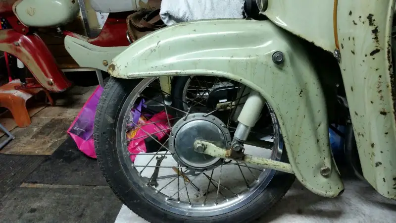

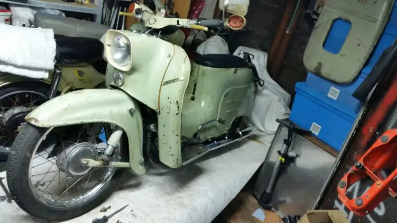

Doch mal wieder etwas an der Schwalbe gemacht.
Vorne eine tundragraue Schwinge rein und kürzere Dämpfer mit Aluhülse.
Alle Bowdenzüge gegen originale getauscht und einen alten Keder vorn dran.Der Auspuff wird bei Gelegenheit auch gegen einen alten getauscht.
Kann dem Nachbau nichts abgewinnen. Wird dann verkauft.Desweiteren überlge ich die Powerdynamozündung raus zu hauen und wieder eine U-Zündung einzubauen.
Damit wäre der ganze Kabelsalat auch wieder original.Mal sehen...
Ansich nen schicker Patina Vogel, aber bei der tieferlegung kommt mir das Mittag wieder hoch!!!
Daumen hoch für den Vogel und DER TIEFERLEGUNG!
Genau, tief ist geil, legt alle eure Mopeds in den Dreck!
