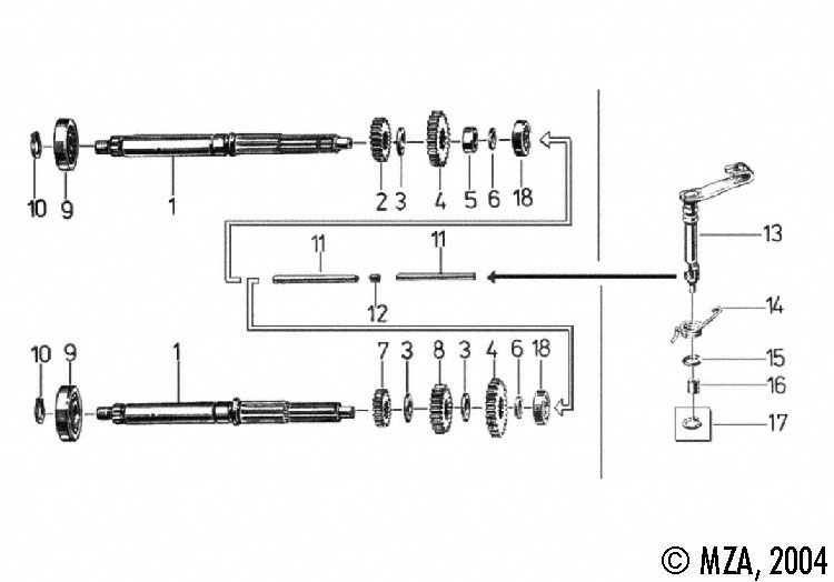

  • Explosionszeichnung ist in diesem Fall nicht aufschlußreich.
    Die Kupplung sitzt ja auch der Kupplungswelle. Diese Welle ist hohl.
    rechts endet die Welle dort,wo der Motorseitige Kupplungshebel ist. Mit diesem Hebel drückt man bei Betätigung die Druckstangen,die in der Welle liegen nach links und somit gegen die madenschraube. Dadurch drückt sich dann die Kupplung auseinander
    Hier siehst du den kupplungshebel,die Welle und die Druckstangen (Pos.11)
    und links sitzt dann das Kupplungspaket auf der Welle
