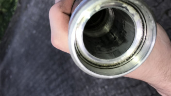

Ich bin gerade dabei meine telegabel zu regenerieren. Beim putzen der gleitrohre,von innen, sind mir allerdings eine Menge Alupartikel/Späne, auf dem Lappen, aufgefallen.
Öl war in der Telegabel auch keins mehr drin.
Der/Die Vorbesitzer waren allesamt wohl zu geizig..Naja,
sind die gleitrohre hinüber?
Hänge mal zwei Fotos an
edit: Geschätzt nach Gefühl ist der Durchmesser, an den verschlissenen stellen
knapp 0,5 bis 1mm größer. -
Wenn Gleitrohr und Tauchrohr klappen dann ein Mal neu. Sollten kein fühlbares Spiel haben.
