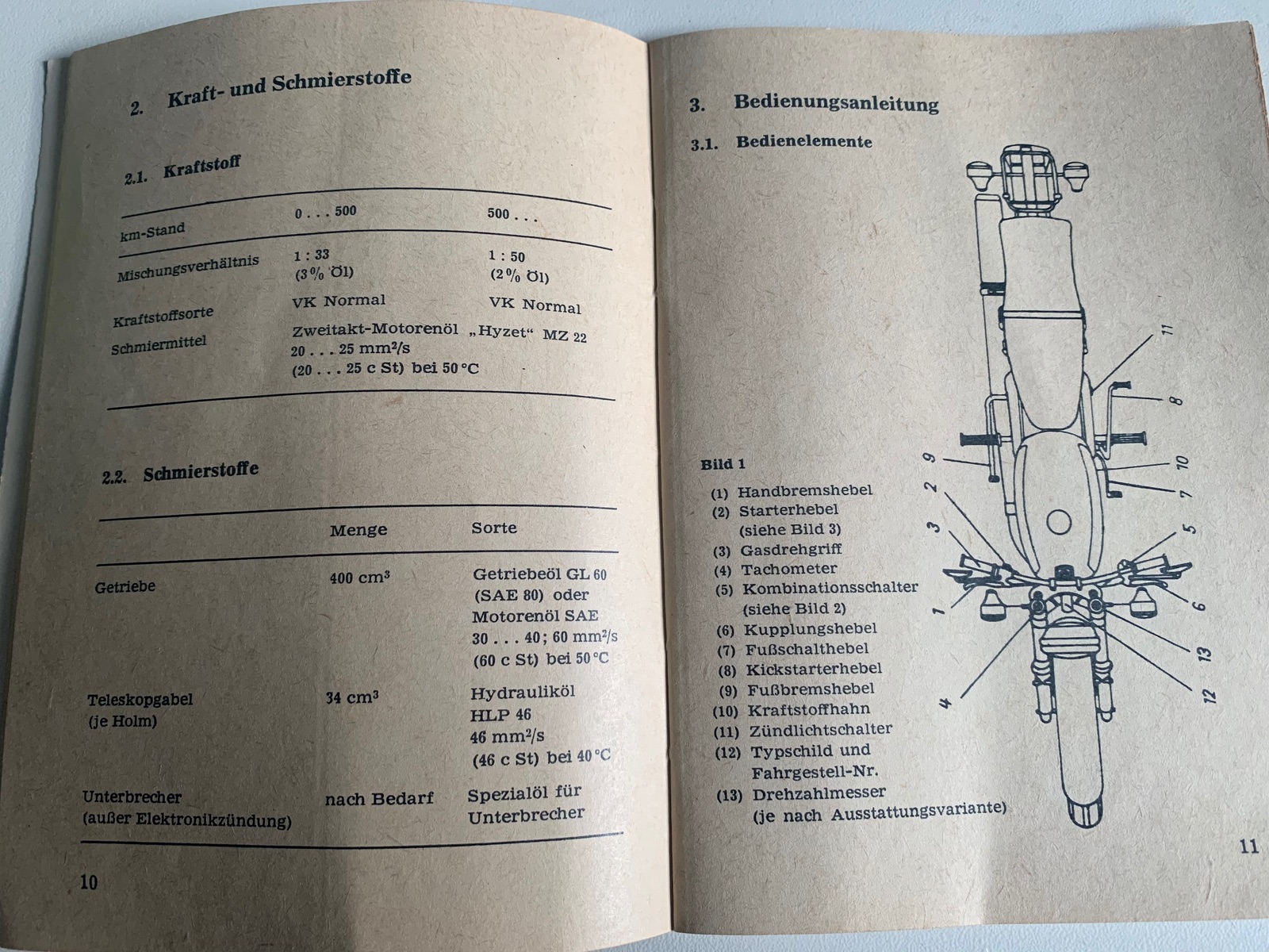

Kurze Frage von mir, in die Stino Gabel kommen da 35 oder 40ml Telegabelöl? Habe jetzt von den w Werten gehört, vorher nur 40ml?
Danke
Danke
Ich Füll immer das doppelte rein
2 Bier , 2 Korn?
80ml pro Seite
80ml pro Seite
warum dieses?
mach mir nicht viel aus wenig… bilde mir ein das die Gabel so nicht ganz so schnell durchschlägt.
Vllt. war die Angabe der (minimal) erforderlichen Füllmenge der Rohstoffknappheit der DDR geschuldet?
Fragen über Fragen...
