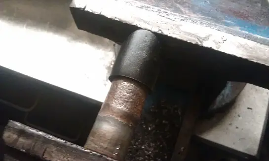

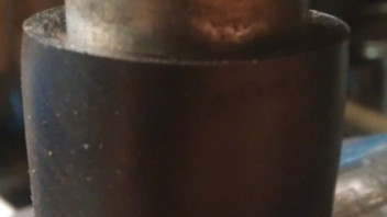

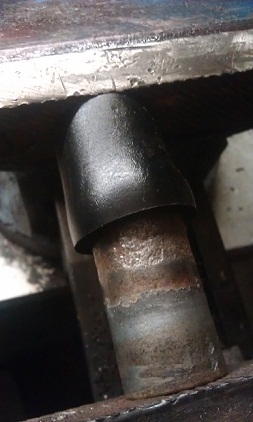

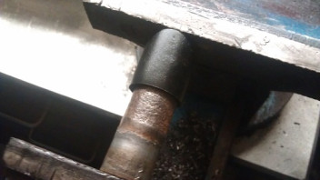

Ich habe auch noch ein paar Bilder gemacht. Leider ging mein Akku dann leer, deshalb habe ich nicht alles Fotografieren können. Ich überlege mir aber vielleicht ein Tutorial auf Youtube einzustellen mit Tips und Tricks und ein paar Erkärungen. Aber soo schwierig ist es eigentlich garnicht und man kann mich auch immer Fragen, wenns irgendwo klemmt.
Bei den SR50 Schwingenlagern immer zuerst die PU-Hülse auf die inneren Hülsen ziehen und danach in die Schwinge einpressen. geht mit einem gewöhnlchen Schraubstock und entsrpechenden Nüssen aus dem Ratschkasten bzw. zugeschnittenen Rohrstücke.
Wer keinen geeigneten Schraubstock hat, kann das auch mit einer Gewindestange von ca. 15cm und eben entsprechenden Nüssen/Rohrstücken/Unterlegscheiben machen.
Beim vorderen Motorlager (SR50) habe ich zuerst die PU-Buchse in den Motorhalter gedrückt und dann das innenrohr eingepresst. Das ging ausgesprochen einfach

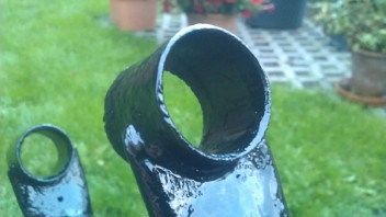

Dann habe ich noch die Schwinge der SR50 etwas entrostet und neu in schwarz lackiert. Morgen wird der Lack trocken sein, dann presse ich die Buchsen nochmal ein und mache ein paar schönere Fotos.

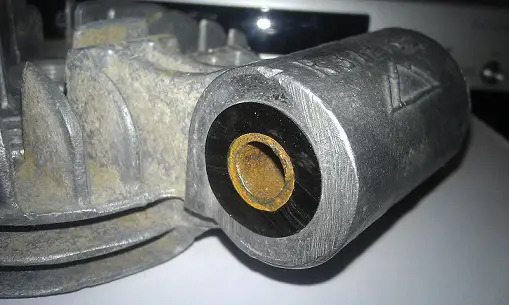

und hier noch ein Bild einer neu eingepressten Buchse in einem Zylinderkopf einer Simson Schwalbe und die frisch lackierte Schwinge der SR50.
