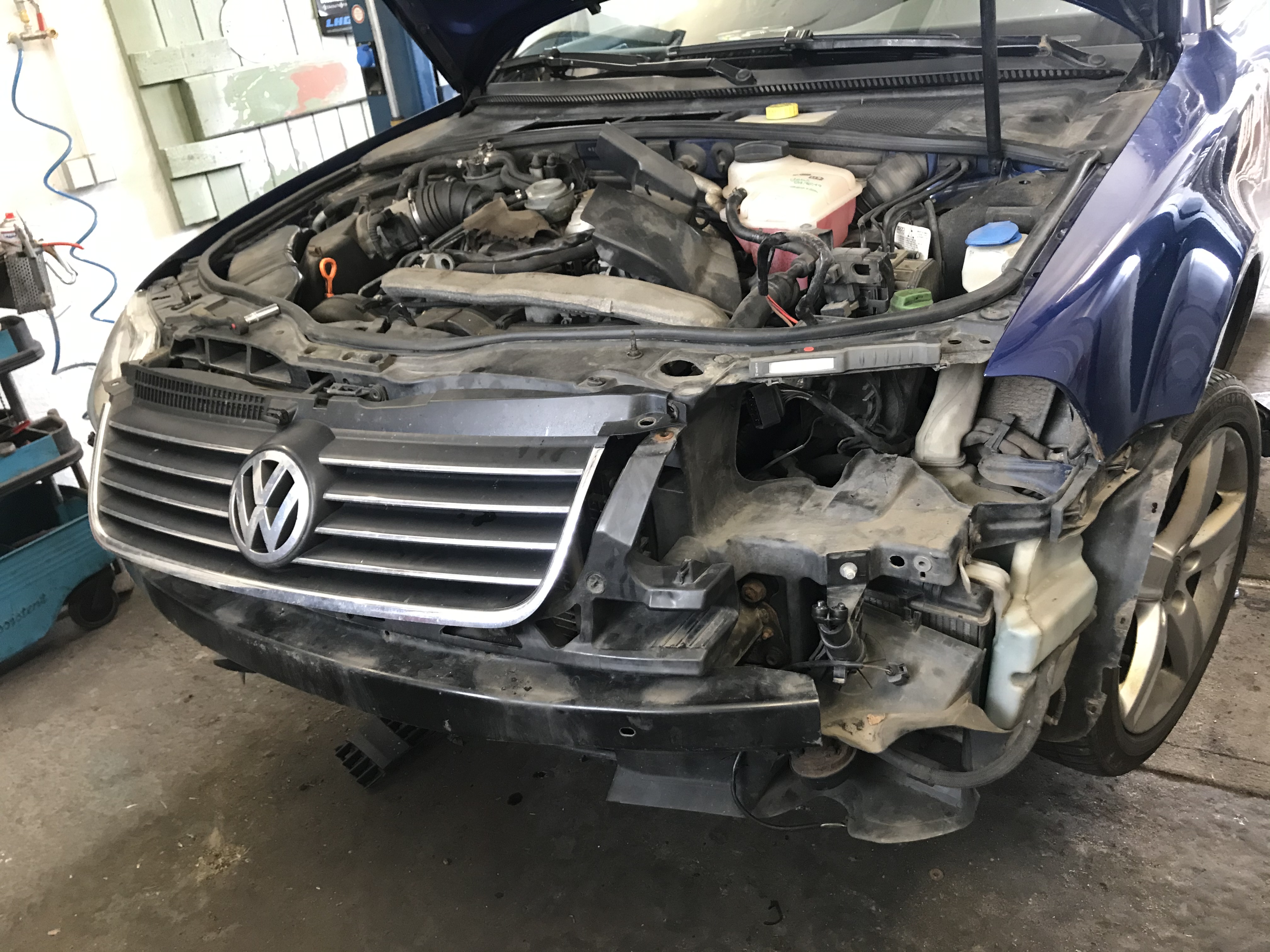

So, heute ein Bild der letzten Lebenserhaltenden Maßnahme am Passat. Gar nicht so einfache Fehlersuche und dann stellt sich heraus das so ne blöde alunase am ladedruckschlauch abgefuddelt ist und der desderwegen rausrutschen kann, will, muss
Naja, alles hat ein Ende, nur die Wurst hat zwei.
Dafür hab ich mir verschiedene Adapter aus HT-Endkappen gebaut.
Ventil eingezogen und dann kann man das Ladeluftsystem gut mitm Kompressor/Reifenfüller abdrücken. -
uiiiii nen richtiger Pfiffikus...hast wohl bei den Autodoktoren bei VOX abgeguggt
