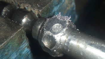

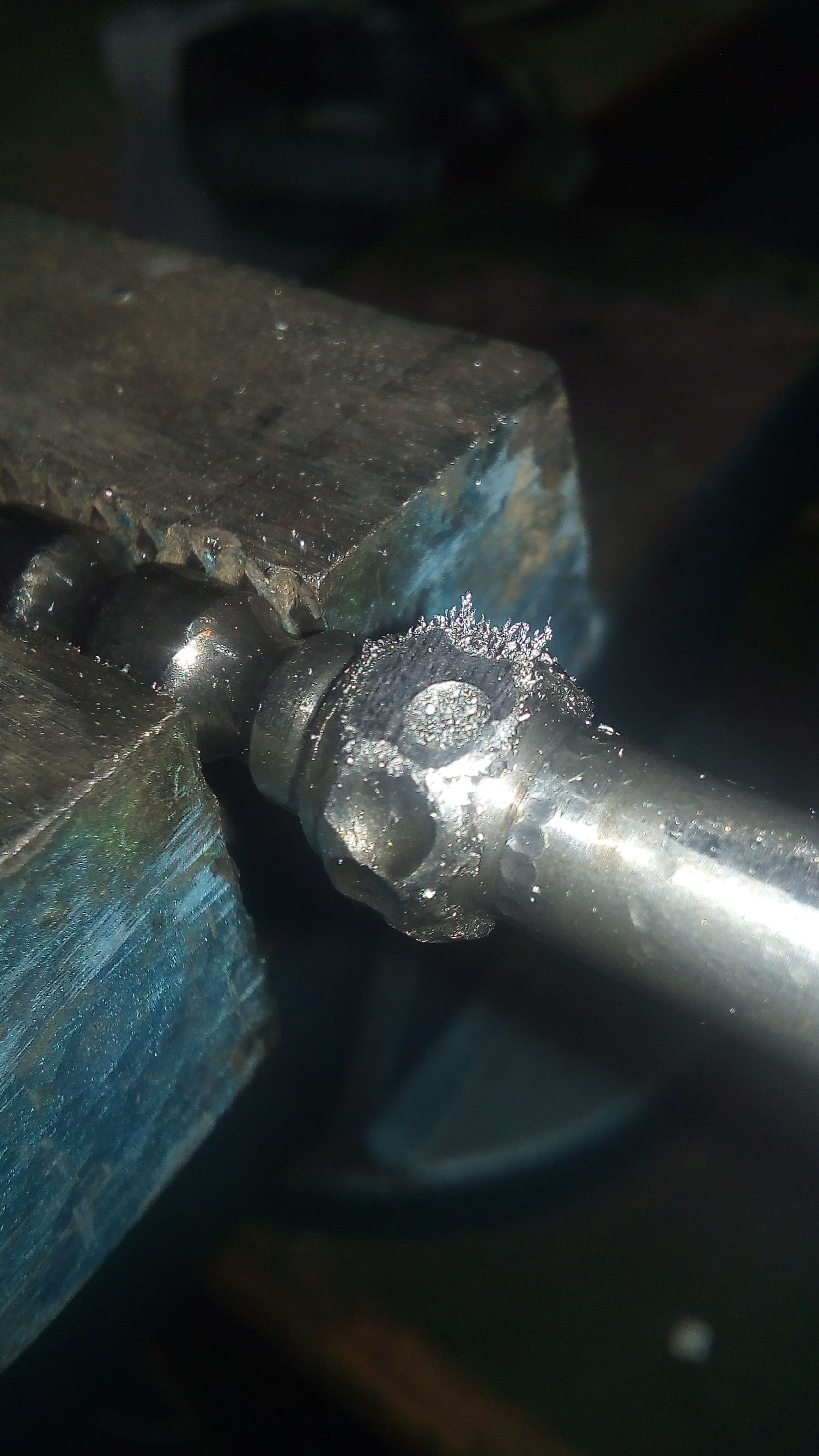

Der Zeitpunkt für sowas ist nie passend. Morgen werde ich mal mein ersatzteilefundus durchschauen, wenn da keine Achse drin ist muss ich eine besorgen.
Wenn keine findest... Ich weiss wo welche liegen
Ich werde morgen mal schauen und demontieren.
so hab ich das auch noch nicht gesehen
War das ein Ziehkeil?
Oder ist das ne Flöte?... Heftig...
Heute die Schwalbe mit neuen Rädern ausgestattet, Bereifung k66.
Dann noch den Scheinwerfer wegen riss gewechselt und geputzt.
So ein stark beschädigeten Ziehkeil hab ich auch noch nie gehabt.
Da muss das Getriebe aber heftig schonmal einen weg bekommen haben ?!
Bei den Motoren, wo ich sowas ähnliches aber nicht ganz so heftiges gesehen habe, waren auch 1-2 Kugeln gespalten.
Da war nicht mehr viel los mit dem Getriebe. -
Der muss wohl nicht gehärtet gewesen sein wie der aussieht. Und sehr schlecht muss sich das ja auch schalten lassen in so nem Zustand.
Vorallem aber auch : Wie sieht denn die Nut aus, wo das U Stück vom Schaltarm eingehängt wird ? Die ist ja quasi nicht vorhanden!
