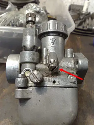

  • Dann dreh mal die Standgasschraube etwas weiter rein.
    Wenn das nichts bringt, dann drehst du die andere Schraube erst ganz rein und anschließend so lange raus, bis der Motor die höchste Drehzahl erreicht hat, dann wieder eine viertel Umdrehung rein und das Leerlaufgemisch sollte stimmen. Anschließend kannst du mit der Standgasschraube die Leerlaufdrehzahl noch mal einstellen.
