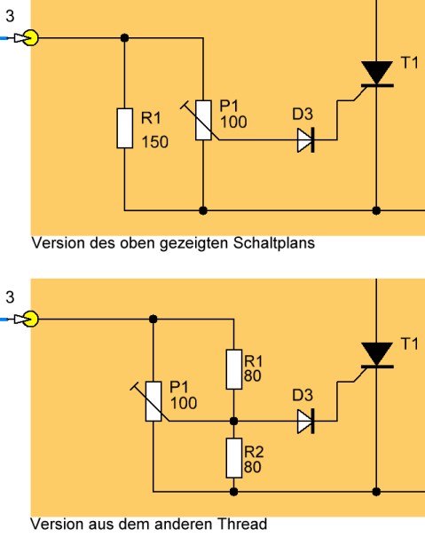

    Mir stellt sich gerade nur eine Frage: Auf dem obigen Bild ist nur ein Widerstand (P = 150 Ohm) und ein Potentiometer verzeichnet.
    Der Schaltplan von dem Fred im Link (seite 2 oder 3 ganz unten) besitzt jedoch 2 Widerstände (a` 80 Ohm) und ein Potentiometer.
    Ist das egal für welche Variante ich mich entscheide oder spielt das eine "wichtige Rolle" ?

  • :kopfkratz: 40 Ohm sind ja nu was anderes als 150 Ohm. Warum?
  • Hi,
    ich finde, bei 40 Ohm (2 x 80 Ohm parallel) macht das Poti mit 100 Ohm als Spannungsteiler nicht so richtig Sinn.
    Meiner Meinung nach sollte der Widerstand R1 (bzw. der Gesamtwiderstand der in deiner Zeichnung P1 und P2 genannten Widerstände) größer als der Widerstand des Potis sein.
    Ich habe jetzt keine Zeit, im anderen Thread nachzusehen, aber kann es sein, dass dort die beiden 80 Ohm Widerstände in Reihe geschaltet sind? Das wären dann 160 Ohm und damit wären wir wieder fast bei der Dimensionierung von R1 in der von Erik_Meyer gezeigten Schaltung.
    Muss ich mir nachher mal genauer ansehen.
    Viele Grüße
    Peter
  • also ich muss ganz ehrlich sagen: aus dem Schaltplan vom Link komm ich jezt nicht so raus - er ist mir etwas zu unübersichtlich...
    ich habe auch gereztelt, ob die dort nun parallel oder in Reihe geschaltet sind ... Klar - es kann sein, das ich den aus dem Link falsch interpretiert habe, weil ihr beide jezt sagt dass 40 Ohm etwas wenig sind ... schaut euch das bitte mal an und belehrt mich etwas besseren, fals ich falsch liege
    :rolleyes:
    Gruß, Lukas
  • hab nich behauptet, daß 40 zu wenig sind. Es wundern mich nur die unterschiedlichen Pläne. Aber kann man ja auch messen zwischen 3 und 31 an einem anderen Teil.
  • Hallo Lukas,
    beide Schaltpläne sind nahezu identisch, nur die Aufbereitung des Steuersignals vom Geber der Grundplatte, das bei Anschluss 3 ankommt und den Thyristor steuert, ist unterschiedlich ausgeführt.
    Hier die Unterschiede der beiden Versionen im Vergleich:

  • anscheinend unterhaltet ihr euch nur persönlich, na egal. die untere schaltung belastet den geber höher als die obere.

    ...die untere schaltung belastet den geber höher als die obere.
    Ja stimmt, aber das kommt auch etwas auf die Stellung des Potis an. Bei Mittelstellung beträgt der Gesamtwiderstand zwischen Geber und Masse: oben=60 Ohm, unten=61,5 Ohm. Dann wäre die Belastung (Stromfluss) in der oberen Version sogar etwas höher.
    Bei anderen Einstellungen verringert sich der Widerstand der unteren Schaltung und der Stromfluss steigt dort. Im Extremfall (Poti am Anschlag) verringert sich der Widerstand auf 44,4 Ohm.
    Den zusätzlichen Schaltstrom durch das Gate des Thyristors kann man wohl vernachlässigen. Der sollte auch bei beiden Varianten ungefähr gleich (niedrig) sein - abhängig von den Spezifikationen des verwendeten Thyristors.
