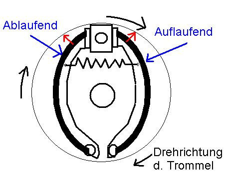

  • Zitat von oWnzZoR
    kann man evtl. an iwelchen makierungen etc sehen was die auflaufende oder die ablaufende backe ist?
    Auflaufende ist die, die in Fahrtrichtung aufspreizende. Markierungen gibt es natürlich nicht, da die Backen untereinander austauschbar sind.
