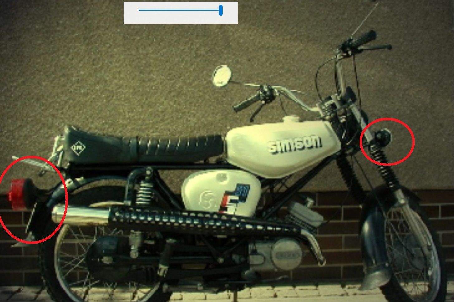

Bilder sind da aber mit Vorsicht zu genießen, die passen nicht alle zum angegebenen Typ.
Beispiel S51E/4 ist eine Enduro mit Blinker und den Endurodämpfer abgebildet, die E/4 hat aber original keine Blinker und S51B2 Dämpfer -
Ich sehe keine Blinker auf dem Bild.
Sorry, dann brauchst du vielleicht eine Brille.
S51 E/4 -> weiß mit schwarzen Schutzblechen, ich sehe da eindeutig Blinker.
Auch beim Bild von der S51 E billardgrün die auch Drehzahlmesser hat, denn es original nicht an der Enduro gab.
Sie S51 E/4 hat auch eine glatte Sitzbank. -
Wer hier ne Brille brauch ist noch fraglich!
Ich habe eine, und sehe nur ne Hupe aber keine Blinker. Und die Sitzbank könnt ich fast schwören, von einer roten Enduro N von einem Klassenkamerad, war damals strukturiert. Ich weiß noch wie wir uns lustig gemacht haben, weil er immer mit diesem dünnen Schonbezug der bei der Auslieferung drauf war, rum gefahren ist,MfG. Holger
