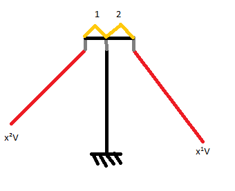

    ich habe ein elektrisches Problem. Ich suche einen Schalter, der zwei spezielle Schaltstellungen vereint. Diese sind in dem nachfolgendem Bild aufgeführt.
    Ich möchte für diese Schaltstellungen nur einmal einen Schalter betätigen. Mit zwei Schaltern ist es ja trivial^^
    Gibt es einen solchen Schalter oder muss man mit Relais arbeiten?!

    Ich hab einfach mal eine "höchst professionelle" Zeichnung angefertigt,
    ich hoffe man kann sie verstehen.^^
    lG
    3|)17:
    Hab vergessen in der Mitte von 1 und 2 die dritte Position zu kennzeichnen.
    Wenn du so einen Schalter suchst, geh entweder ins Conrad oder in ein
    Elektronik A-Z und zeig denen die Zeichnung. : D

    Diese Art von Schalter habe ich mir bereits durch den Kopf gehen lassen. Meiner Meinung nach funktioniert dieser jedoch nicht.
    Die von dir erklärte dritte Position schaltet nichts. Also fließt schon mal gar nichts. Es verbleiben zwei Positionen. Diese zwei Stellungen kannst du in meinen zwei Skizzen jeweils rechts erkennen (dort wo 6V und 12V stehen). Es entspricht somit einem normalem Wippschalter. Der Schalter jeweils links wird jedoch ignoriert und nirgends geschaltet.
    Ich erhalte mit deinem Schalter also jeweils nur den rechten Teil der zwei Skizzen :(

    Was mir aber grade auffällt, laut deinem Schaltplan
    soll ja bei gedrücktem Schalter die 12V Quelle geschlossen werden
    und bei geöffnetem Schalter die Quelle 6V sein, die aber nicht
    an der Masse ankommt, da der Schalter ja offen ist.
    Also ist die 6V Spannung für den Hintern, oder?
    Oder habe ich vlt nur deinen Schaltplan verpeilt? :rotwerd:
    Weil, wenn du nur zwischen den Spannungen umschalten willst,
    wäre ein Kippschalter ja eigentlich am besten, am liebsten einen mit
    den oben erwähnten drei Positionen um ganz tot zu schalten.
    Wäre also wie ein Öffnen des Schalters nahe der Masse,
    wenn du auf 12V/6V kippst und dann in die Mitte zum Totpunkt stellst.
    Was ja dann eigentlich wieder, so ziemlich deiner Schaltung entsprechen würde.^^

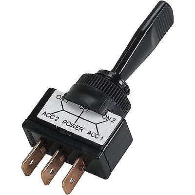

    Kippschalter war das Wort! Hab nun endlich ein passendes Bild gefunden,
    der hat zB alle drei Positionen und noch ein Bild drauf, falls ich quer gelabert habe^^
    Wie gesagt, im Großen und Ganzen würde der Schalter ja deinen Schaltplan, sofern
    richtig verstanden, erfüllen.

  • Ja, du hast den Schaltplan verstanden^^
    Die 6V-Quelle wäre dann für den Ar... . Ich habe den Rest des Scaltplanes nicht dran gezeichnet, da dies nicht wirklich interessant ist.
    Der linke Schalter ist parallel zu einem zweiten Schalter, den ich bereichts installiert habe. Will also bei meiner 12V Quelle den bereits installierten Schalter umgehen!

  • doppelten wechselschalter nehmen. teil 1 des schalters bekommt die leitung zur masse als eingang und 6 und 12V an die ausgänge. teil 2 des schalters bekommt entweder die masse als eingang oder wird direkt mit dem eingang von teil 1 verbunden. ist in dem fall egal. muss nur so eingefädelt werden daß teil 2 geschlossne ist wenn teil 1 auf 12V steht.
