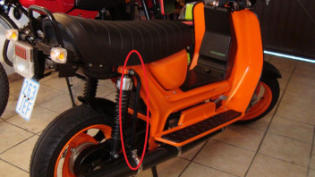

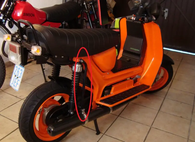

  • Also, dann will ich auch mal:
    Mein SR50 (eigentlich Star Classic)
    Nicht mehr ganz original, allerdings wurden zum Umbau nur originale Simsonteile (außer das Rücklicht) verwendet.
    Ein paar Fakten:
    - Bj. 96 (EZ: 99), umgetragen auf Bj. 90
    - originale Pulverbeschichtung in Pastellorange (Habe nur nachträglich die Trittbretter pulvern lassen, da die Schwarz waren und mir das nicht sooo gefallen hat)
    - kompletter und von mir regenerierter bzw. überarbeiteter M554 Motor vom MS50 mit geradeverzahnten Primär von LT (6,4 PS aufm Prüfstand)
    - schlauchlose Felgen vom 2000er SRA Modell mit 110/70-12er Heidenau K61 Reifen
    - Spiegel vom Spatz 50 (MSA)
    - Schutzbleche (mussten beide etwas aufgeweitet werden, wegen den dickeren Reifen) und Schwinge vom SR50 X Modell
    - Marzocchi Telegabel vom SR50 X Modell (mit etwas abgewandelter Bremsankerplatte vom Hinterrad)
    - natürlich VAPE Zündanlage
    - Blinkleuchten und hinterer Griff vom 2000er Star Classic Modell
    - Ritzelübersetzung wegen 5. Gang von 16:32 auf 14:32 geändert
    - Krümmer um 2,5cm gekürzt, Auspuff mit Schalldämpfereinsatz vom SR4-3, Luftfilterkasten etwas (nur ganz leicht) modifiziert
    und ja, im Hintergrund steht ne 050 SC :P
  • gut durchdachter umbau :) die räder gefallen mir.
    evtl die bremsankerplatte auf die andere seite setzen um eine größere bremswirkung zu erzielen? irgendwelche technischen errungenschaften? zb. elektrischer benzinhahn...
  • Irgendwann kommt ne Scheibenbremse rein, wenn ich alle Teile zusammen habe :D
    Nöö, keine wirklichen techn. Errungenschaften... elektr. Benzinhahn wollte ich nicht... da ist immer so schnell der Sprit alle und keiner merkts :P

  • Und was hast der jetzt für einen Radumfang ?
    Musste Übersetzung geändert werden bzw. hast Du die Räder eintragen lassen ?

    110/70-12
    Radumfang ist rechnerisch etwas kleiner als mit den ori. 90/90-12 (8,1cm Durchmesser), beim direkten Vergleich waren aber die 110er (7,7cm Durchmesser) etwas höher als die 90er

    Wie ori 90/90/12 Der SR hat doch 3.00-12 :whistling:
