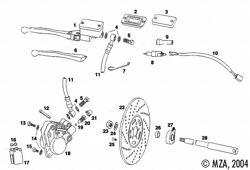

    wenn alles gut läuft bekomme ich die nächsten Tage eine gebrauchte SB - Anlage. Na mal schauen in welchen Zustand die Anlage ist und ob ich sie aufarbeiten kann.
    Welche Verschleißteile von der SB Anlage kann man wechseln?
    7 Mal editiert, zuletzt von Ringo ()
  • Du musst einfach schauen wie der Zustand ist.
    Bremsleitung porös? --> wenn ja, neu!
    Bremsklötzer runter? --> wenn ja, neu!
    Dichtungen Dicht? --> wenn ja, lassen!
    :b_wink:

    - Bremspumpe aufgearbeitet
    - Bremsklötzer der SB Anlage gewechselt
    - Bremse entlüftet
    - Vorderrad ausgespeicht und Bremsscheibe entfernt ( SB Nabe soll neu gepulvert werden)
