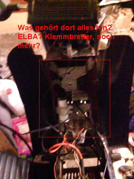

  • oh hey cool! danke!
    ok, nummer 2 scheint dann auch zu fehlen...
    kann ich mir das so vorstellen, dass dieses ding sozusagen die batterie vom werkzeugfach abtrennt? da fehlt noch viel mehr :( was ist denn das unten rechts??

    gut und dieser spannbügel, nr2, wofür ist der wichtig? habe jetzt gelesen, dass ein gummispannband die batterie halten soll.
    hab noch ne frage, wo kommt beim sr50 original die 8A Sicherung für die Batterie hin?

  • Meine Sicherung baumelt bei der Batterie rum, denke mal das stimmt ;)
  • Wo kommt beim sr50 original die 8A Sicherung für die Batterie hin?
    In dem Teil das im 5ten Bild von Dir auf der Batterie liegt , da ist die Sicherung drin, hatt ich aber schon geschrieben in demSuche viele SR 50 Teile! <<<<< Fred.

  • Das stimmt. Wobei der meiner meinung nach überflüssig ist. Ich habe die Batterie einfach mit etwas Schaumstoff eingeklemmt und kann nun sämtliches Boardwerkzeug was man benötigt inklusive Ersatzlampen und Schloss unter dem Sitz verstauen.
    Fande die Idee, die Sicerhung da hinzuklemmen nur lustig :thumbup:
  • rawis mach doch mal ein Foto von hinten oberhalb Luftfilterkasten wenn es geht , sehe bei dir diese Komische Abdeckung = Teil1 und den Haltebügel= Teil2 auch nicht :whistling:
