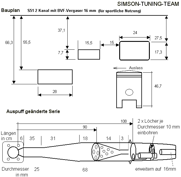

    ich möchte wissen ob ich den einlass und auslass mit einer feile auch so wie beim mofa vergrößern muss oder was macht man an nem schwalben zylinder?
    ich habe auch noch das gefunden: krümmer ca 2 cm vor der biegung kürzen, ansaugstutzen entweder vergrößern oder glatt polieren also dass er nicht mehr so rau ist.. dann luftfilter änderen, schalldämpfer im hinteren bereich 3 10mm löcher und im vorderen bereich 1 10mm loch rein bohren. kolben kürzen und schräg nach innen entgraten, kolben fenster.

  • also das mit dem auspuff haste falsch geschrieben im dämpfereinsatz muss in der hinteren platte 2x10mm löcher und mit einen 16mm muss die engstelle vom auspuffloch entfernt ewrden !krümmer oben und unten kürzen wenne oben kürzt musste auspuff neu börteln!so dass wäre der auspuff.wenn du deinen schwalbe luffi ändern willst guck auf http://www.langtuning.de
    am vergaser kannste einlassdüse haupddüse und nadel verändern die einölassdüse auf 25 (original 15) gibs bei lt zu kaufen hd würde ich ne 75 bis 80 nehmen musste testenund eine 09 nadel.dann kannste den vergaser noch aufbohren auf 17,5 bis 18mm wobei du dein einlass auch angleichen musst.den einlass und auslass kannste mit einer guten feile vergrößern allerdings nicht in der höhe nur breite.mehr kanäle würde ich dem profi überlassen.wenne ne 4 gang schwalli hast kannste auf 60ccm aufbohren wenne 3 gang hast auf 63 ccm.das wars mit 90 euro ist das zu machen hier allerdings würde ich den zylinder nicht bei lt umarbeiten
  • DasIs Doch Schwachsinn!wie kann man den was tunen wollen ohen bei moped mehr benzin zu verbrauchen?dan brauch ich auch nich erst mit son scheiß anfangen und vorallem auf den euro komst dann auch nicht mehr an.aber das was du so geschrieben hast würd eh nix.pass auf einfachste variante.baust dein zylinder sauber runter und deinen kolben.bearbeitest deine überströmer und erweiterst sioe auf die größe des kurbelgehäuses(am zylinder steht viel laufbuchse im weg)das sorg für verwürbelungen.dan gehst du zu langtuning.de und schaust dir die anleitung zum "tunen des kolbens":))))))"g"an und machst dies genau so....aber genau und sorgfälltig und nicht zu mama haft.und in einlass drehste auf 19,5 udn in vergasser auf 19 auf(vergasser immer bissel kleiner wegen der ginetischen energie) dann 80er hd im vergasser und der spass halt...einstellen ..los fahren testen und erstmal an den neuen leistungs unterschied gewönnen:)))))))))))))))den auspuff lässt du so oder wenn noch was na geld da ist kaufste die nen 32 tuning krümer(aller dings solltest du dann beim bearbeiten des zylinders auch den auslass groß gemcht haben)und baust den rann.mit löcher in den schalli hinten rein und so würde ich gar nicht erst anfangen...das ist doch schu wieder deletantisch und bringt eh auser (lästigen)klang nix.aber es giebt leute die denken lieber schön laut als schön schnell...na herzlichen glückwunsch

    also ich hole mir jetzt mal ne 25 er einlassdüse, hauptdüse ca 75 bis 80 teste ich mal, luftfilter umändern, 09 düsennadel, den einlass auf 19 mm aufbohren??oder soll ich den mit ner feile änderen?wenn ja in welche richtungen und wie viel?? und den außlass auch??soll ich dann vorne auch ein größeres ritzel dran machen oder net? und wie schnell läuft dann meine schwalbi ungefähr?im moment läuft sie ja ca 60 bis 70.meint ihr ich soll den zylinder zu langtuning schicken??wie viel kostet das denn auf 60ccm erweitern und wie lange dauert das?
