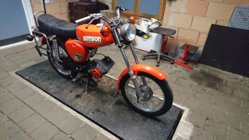

    seit neusten machen sich kleine fortschritte bei meinem s70c projekt bemerkbar...darum stell ich schonmal was vor.
    ausgangsbasis war ein s70 rahmen und die idee, ein moped ohne mza teile zu basteln.
    nun gestaltet sich die suche nach allen teilen leider schwierig und es geht nur schleppend vorran... :rolleye:
    aber ich bin zuversichtilich alles hinzubekommen....
    da ich sowieso vor dem nichts stehe und es eine mühselige arbeit wird, werden vorrangig hässliche oder vermeintlich defekte teile genommen und aufgearbeitet.
    ganz orginal wirds aber nicht....
    vape und die schlappen, werden neuteile werden...
    eine marzocchigabel wird auch ins konzept aufgenommen aber ohne scheibenbremse, sondern trommel....
    dazu kommt dann auch noch tittenlampe mit hs1, strebenschutzblech, ein weißer herz- und ein alukettenkasten und ein neuer motor :v_dark: .
    ansonsten wird die s70c orginal.
    ausgangsbasis: :D
