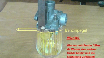

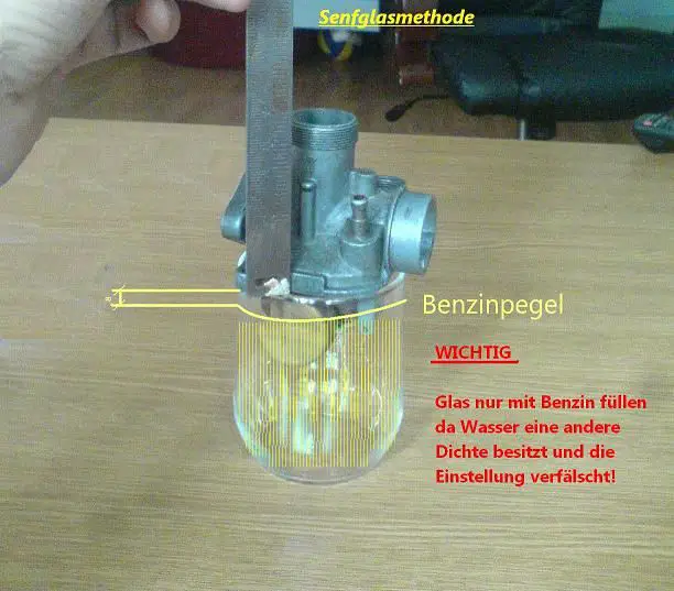

  • Mich interessiert wie deine Zündkerze aussieht.
    Kerzenbild ist wunderbar, btw.
    Den Schwimmer bitte per "Senfglasmethode" überprüfen
    //www.simsonforum.de/wbb/…82b092e0a37aadf2e01a29256
    Teste ich, wenn ich wieder zuhaus bin :)
    EDIT: Hatte eben noch ne Testfahrt gemacht: Sie ging nach erstem Start heute nach ner Minute im Standgas einfach aus (Als wenn man die Zündung ausmacht). Ich angetreten (1 Tritt): ca. 30 Sekunden, wieder aus? Wieder nach 1. Kick da gewesen... Fahren konnte ich wunderbar mit ihr, keinerlei Probleme bis zum Ziel.
    Hab sie für 5 Mins abgestellt, und sprang auch direkt wieder an, wollte anfahren: beim Gas geben ist sie ausgegangen (hat sich nach absaufen angehört, da sie gepumpt hat beim Gas geben). Danach brauchte ich 5 Tritte bis sie wieder da war - danach war Gas geben kein Problem, hat direkt angenommen.
    Ich würd fast meinen, es ist immernoch der Gaser. Den Senfglasgurkentest versuch ich am WE (bin die Woche über nicht da).
