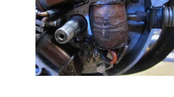

    Ich habe ein kleines Problem mit meiner Zündung an meinem Star.
    Ich hab heute nun bemerkt, dass die Grundplatte (8306 8-100), welche ich vor ein paar Wochen gekauft habe (gebraucht) nicht mit meinem vermutlich originalem Polrad (ohne Beschriftungen...) zusammen passt.
    Denn ich kann die Grundplatte noch so weit verdrehen, sie zündet einfach nicht beim OT!

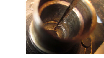

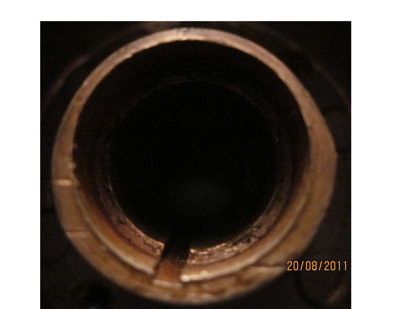

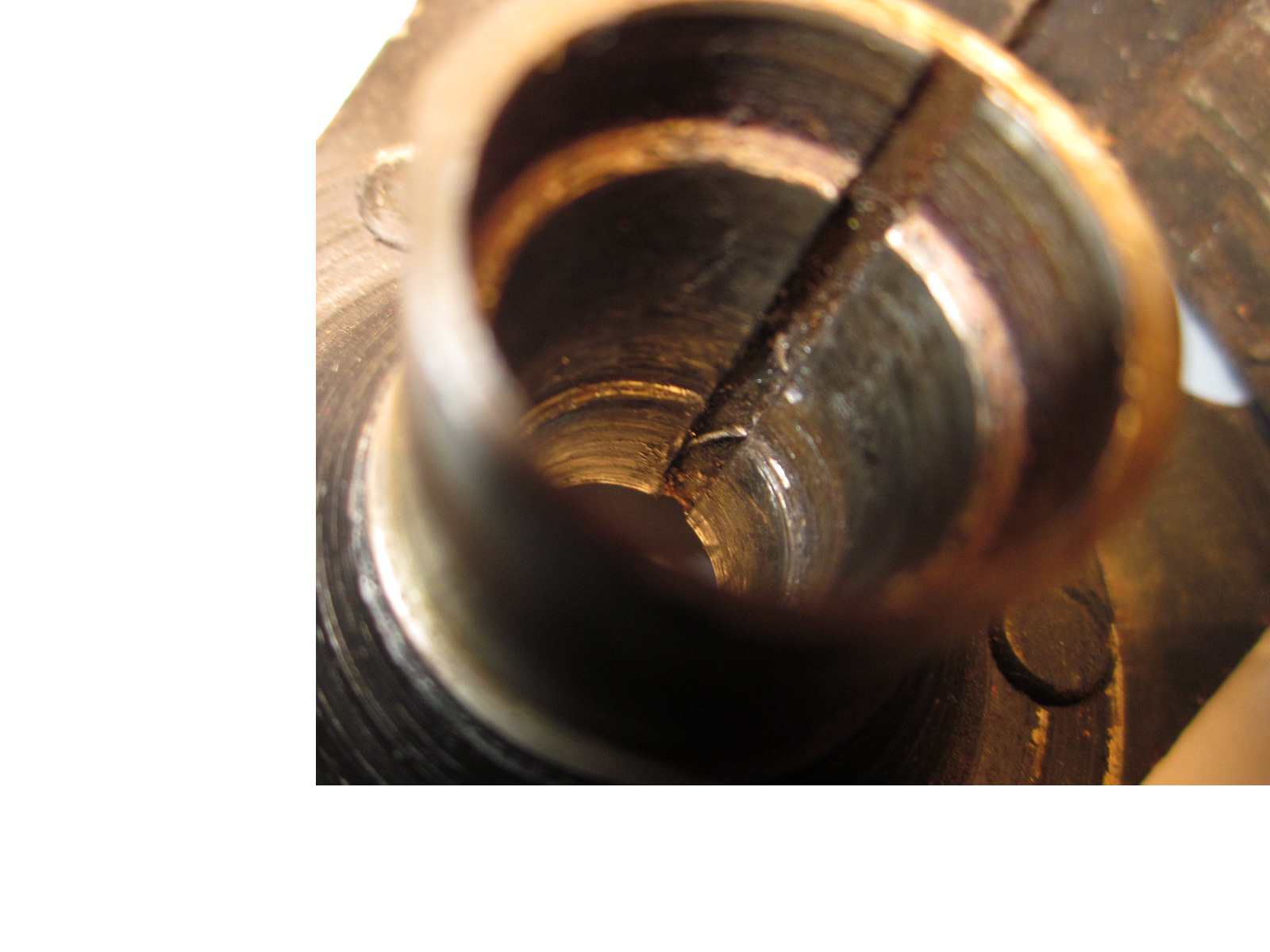

  • Ja, kann man. Für Grundplatten mit Unterbrecher unten muss die Nut im dicken Teil der Nockenbahn sein, für die neueren Grundplatten mit Unterbrecher oben im dünnen Teil.
    Das ist dann aber nicht alles - bei den alten Polrädern gibt's zwei verschiedene Konuswinkel, bei den neuen zwei verschiedene Magnetisierungen (für 6V und 12V).
  • Schau doch erst mal wo der Halbmond steht wenn der Kolben auf OT steht und wo dein Unterbrecher ist, dann weist du doch ob das mit dem Nocken im Polrad überienstimmt.

  • Für Grundplatten mit Unterbrecher unten muss die Nut im dicken Teil der Nockenbahn sein, für die neueren Grundplatten mit Unterbrecher oben im dünnen Teil..
    Also der Unterbrecher ist unten.
    Das mit der Nockenbahn versteh ich irgendwie nicht ?( Wo muss ich da nachschauen, Kurbelwelle oder Polrad?!?^^
    Schau doch erst mal wo der Halbmond steht wenn der Kolben auf OT steht und wo dein Unterbrecher ist.
    Kolben steht auf OT --> Halbmond steht auf 3 Uhr
