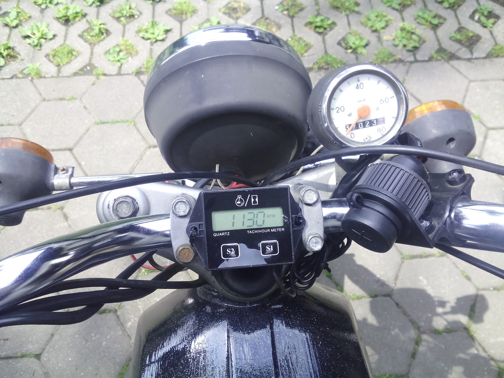

  • meiner ist laut DHL Tracking heute da. Nachmittag werd ich mir das mal genau anschauen...
    so ist verbaut... funzt alles nach der richtigen einstellung, die einfach ist. Er ist etwas träge aber stört mich nicht. Der Messer hat mir gezeigt das mein Standgas zu hoch ist bei um die 2000, was mir aber auch herzlich egal ist. Einzig negativ ist das man die Batterie nicht wechseln kann. Sollte die leer sein schneide ich das ding auf und baue ein neues Gehäuse. Noch zu erwähnen wäre das ich Vape Zündung habe.

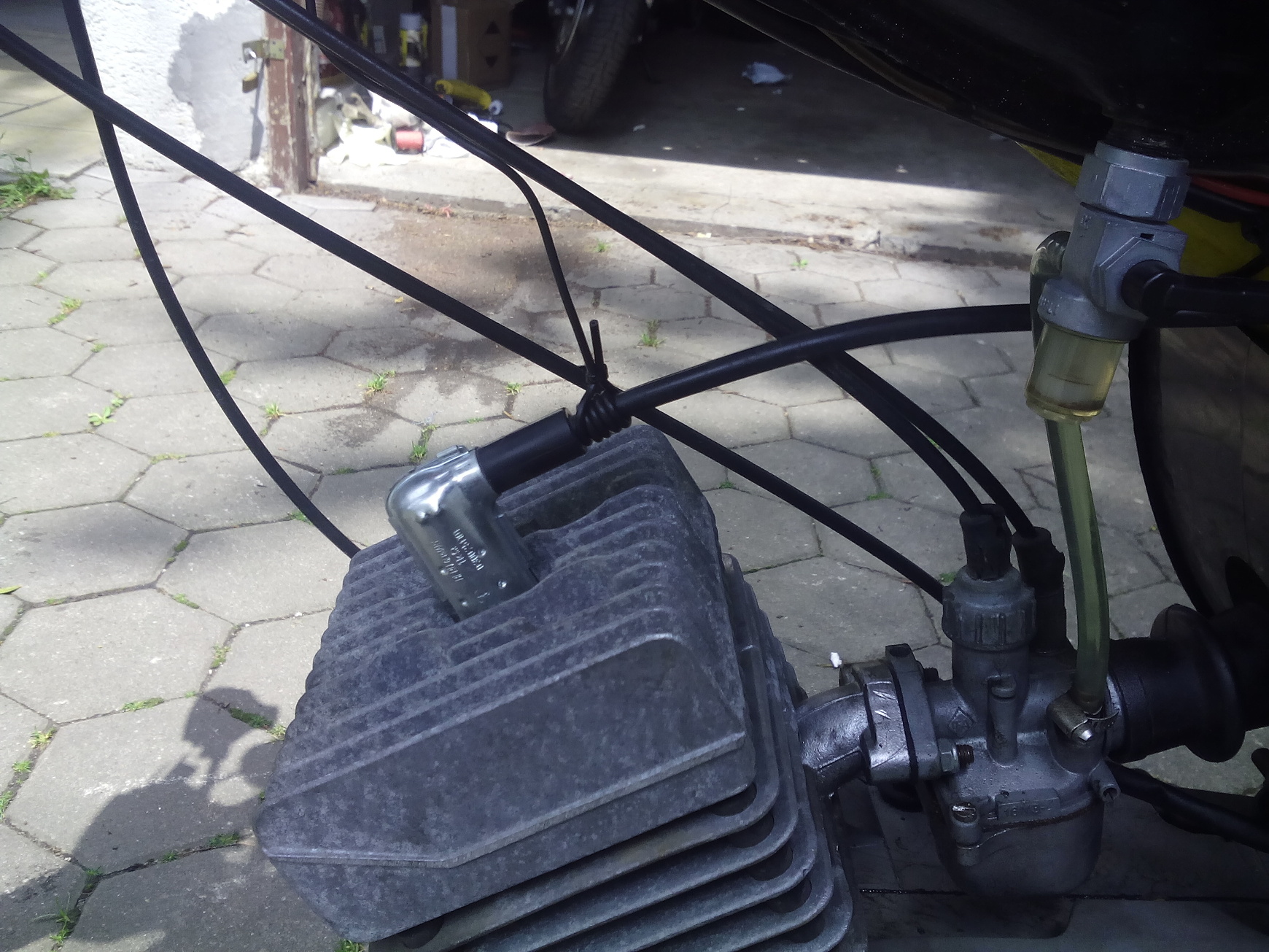

  • So, am WE hatte ich dann endlich mal Zeit den Drehzahlmesser auszuprobieren.
    Vorab: Lob an BOCAST. Hatte zuerst einen mit defektem Display bekommen. Haben ohne weiteres einen zweiten (kostenfrei) zugeschickt.
    Ich habe das Ganze dann nach Anleitung/Datenblatt angebracht.
    Problem: Betriebsstundenzähler läuft, Drehzahlmesser nicht.
    Moped an, dann fängt der Betriebsstundenzähler an zu blinken. Aber kein Drehzahlmesser.
    Ich weiß jetzt gerade nicht so richtig was ich machen soll.
    Einmal editiert, zuletzt von Andre89 ()
  • Kabel durchgemessen, hat Durchfluss.
    Diverse Positionen der Schlinge am Zündkabel ausprobiert, keine Änderung.
    Schlinge sitzt so "eng" wie möglich am Kabel.
    Kommt das Ding halt wieder ab :(

  • Aja, da schaue ich dann mal...
    :kopfkratz: , Sage mal bitte:
    Das "Sensorkabel" (meinetwegen auch Antenne) liegt also lose bei und soll wie beschrieben in die Kerbe auf der Rückseite eingepresst werden...
    Da gibt es keine Metallschneide, in die das Kabel reingedrückt werden muss?
    Liegt das Kabelende im Gerät bei dir in voller Breite des Gerätes und richtig bis tief "zum Anschlag" reingedrückt im Schlitz? => !!!
    Wie und wo hast du die "Antenne" zwischen Zündkabel und "Anzeige" entlang geführt?
    Hast du auch mal am Zündkabelende einige Windungen mehr/weniger als die 4-5 Windungen versucht?
    (mehr Windungen = Stärkeres "Signal", weniger = schwächer)
    ggf. auch mal die "Antenne" mit etwas Abstand zu den Stromleitungen entlangführen oder Stromleitungen bzw. "Antenne" gegen wechselseitige Beeinflussung abschirmen
