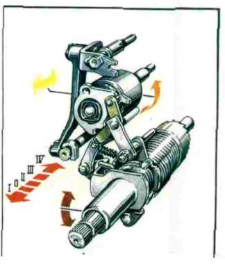

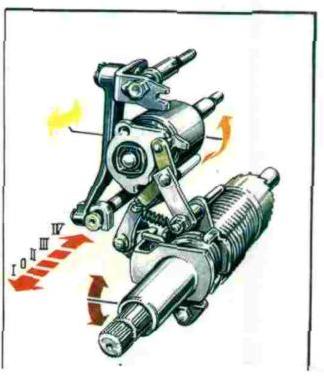

  • Hallo was hat simsoncruiser denn geschrieben?? "Schon alles ausprobiert und es geht nicht"
    Wenn du nen Gang rein machst und schiebst, merkst du dann, dass da ein Gang drinne ist?
    theoretisch kann es nur an der Kupplung liegen (was du aber ausgeschlossen hast)
    oder an der Schalteinrichtung, dass du zwar schaltest aber der Ziehkeil nicht bewegt wird und der immer im Leerlauf bleibt
