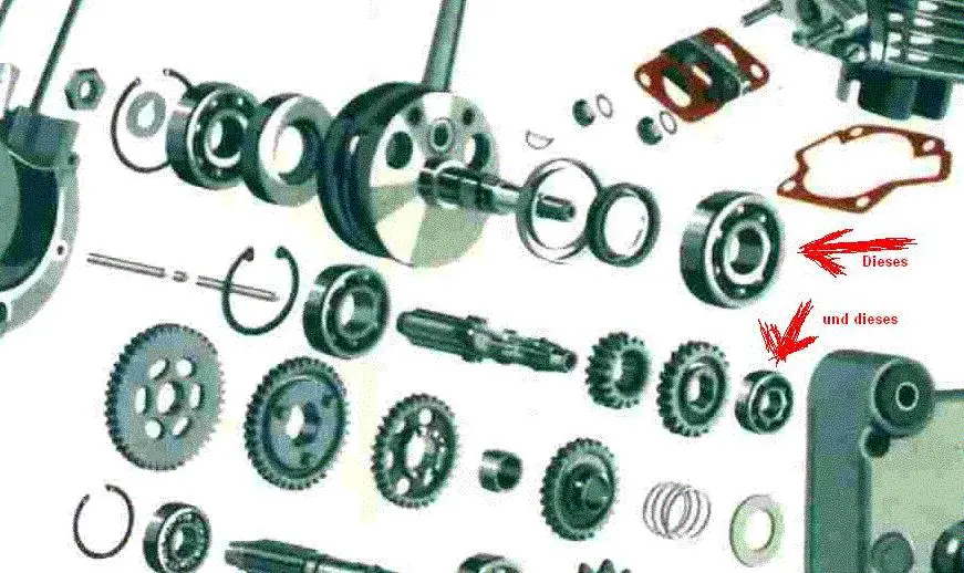

  • Schwarzfahrer jo so einen Schlüssel (19er verlängerung mit zwo löschern) hab ich ja auch aber kann mir nicht vorstellen wie du das meinst...sry:( , hab ja jetzt bzw seit heute die Kurbelwelle und die Antriebswelle ausgebaut aber die Lager sind noch drauf( bei der Kurbelwell nur das linke von vorn gesehen mit Simmering zwischen Schwungmasse und Lager)...ach genau dieser 19er schlüssel war mir heute sehr hilfreich um die Kupplung zu demontieren :)
    Grüße Buschel
    edit:// hier noch ein Bild..
  • Also das was aufer Kw sitzt spannste am besten irgendwo ein.
    Machst es warm (Brenner oder Heizluftföhn) und vorsichtig
    mit nem Gummihammer die Kw rausschlagen.
    Das andere lager???????!!!!!!!!!??????????
    Ja viel spaß. Hab ich hier auch schon nachhilfe gesucht wie ich
    das raus bekomme, aber trotzdem hab ich bis jetzt keien plan.
    Entweder du gehts mal zurnem Händler in deiner nähe und fragst
    ganz lieb ob die dir das eine Lager raus machen.
    Oder du lässt es drin,was ich gemacht habe.
    Simson wenns die Dinger fahren würden fand ichs geil. Scheiß teile......
    Gebt Pfuschern keine Chance!
  • @AirHead...also obwohl du gesagt hattest dass das Lager der Antriebswelle schwerer zu entfernen ist als das an der Kurbelwelle habe ich es ohne weiteres ab bekommen(in Schraubstock geklemmt und mit Gummihammer druff), habe zwar versucht das Lager der Kurbelwelle in den Schraubstock ein zu spannen aber immer wenn ich versucht habe mit den Gummihammer etwas drauf zu hauen hat es sich vom Schraubstock gelöst...bin echt kurtz davor zum simmi händler um die Ecke zu gehen und mir dieses sch*** Lager abziehen zu lassen.
    MfG Buschel
  • Ja war das antriebswellenlager auf der welle oder in der
    motor hälfte?
    Versuch es noch mal so mit dem Kwlager:
    Schaffe für das Lager nen festen untergrund. So das die Kw nach
    unten zeigt. Dann immer drauf da mit dem gummihammer.
    Dadurch das das Lager nen festen untergrund hat kanns ja nicht
    weggrutschen. wenns nicht geht dann:
    nen abzieher holen
    oder werkstatt sagen die sollen dir das lager mal runter holen.
