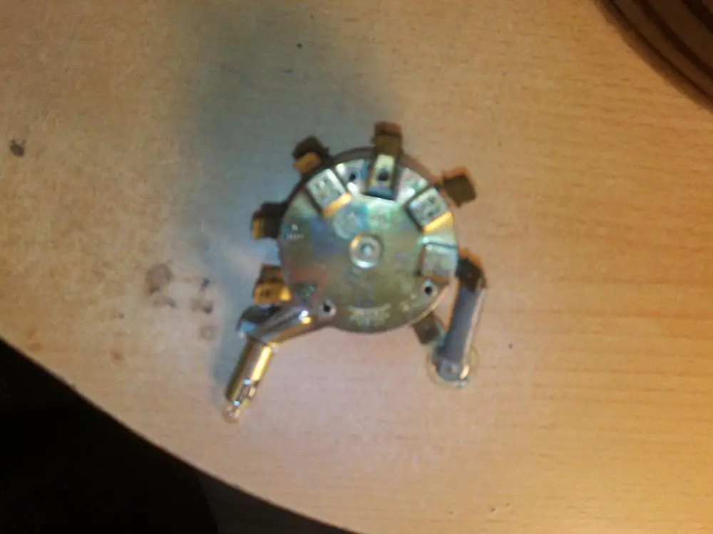

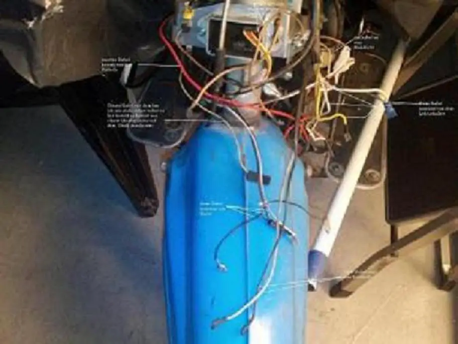

  • also hier die fotos danke schon für eure unterstützung
    und das zündschloss
    tut mir leid das die bilder nicht so groß und gut sind werde das noch mal irgendwie versuchen zu verbessern
  • Ja wo liegt denn jetzt das Problem?
    Druck dir die Zündschlossbelegung von Tacharo aus, setz dich nochmal davor und dann wird Farbe für Farbe an den richtigen Steckplatz gesteckt.
    Sieht auf deinem Bild auch auf den ersten Blick nicht so aus, als wären die Farben deiner Kabel großartig anders.
