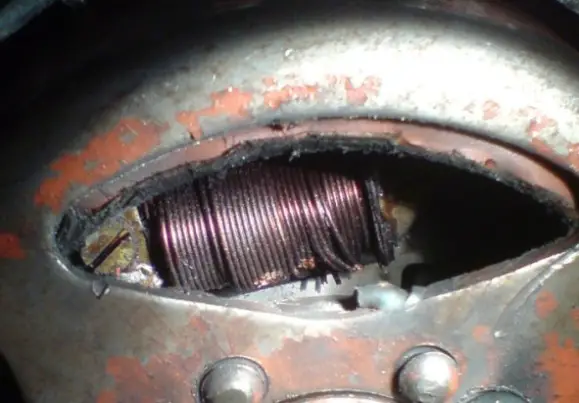

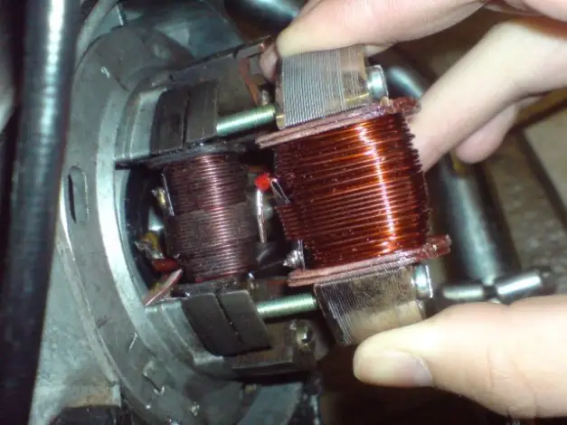

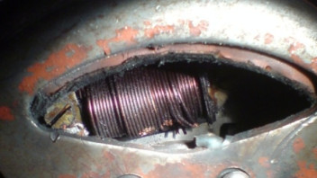

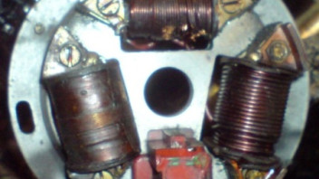

Hier mal zwei Bilder. Müsste Spule nummer 3 sein. Sprich Bremslicht und Batterie.
Ist es eigentlich normal, dass die Spule Nummer 1 nicht weiß ist?Gruß
das rote ist der Geber der Zündung der ist Nachbau denn du verbaut hast
Ist das schlecht?
Aber Nummer 3 brauch ich neu, oder?
Will nur sicher sein...^^Gruß
schlecht nicht nur die roten Geber sind billige
ja du brauchst spule 3

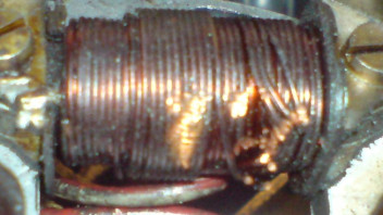

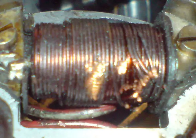

Also die Spule hats auf jeden Fall hinter sich.

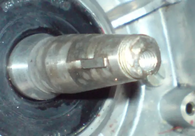

Am besten nicht die billigste Spule verbauen die du finden kannst. Lieber was mehr ausgeben und die hält dann auch.Wie sieht denn die Kurbelwelle aus?

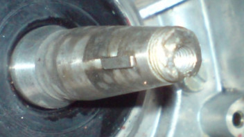

Hattest ja berichtet dort wäre ein Gewinde M5 reingeschnitten?Ich häng mich hier mal kurz dran.
Ab wann ist eine Spule kaputt? Ich habe eine E-Zündung, da hat die 35Watt Spule fürs Frontlicht auf 3 Windungen Kratzer.
Die Drähte sind noch nicht durch nur angekratzt.
Austaushcen oder nicht? Hab se noch nicht eingebaut. -
Also Kurbelwelle sieht so aus
ok dann wirst um Motorüberholung nicht rum kommen
da bist bei ca. 110-115 Euro wenn nicht noch was dazu kommt
genau weißt das erst wenn Motor offen ist
