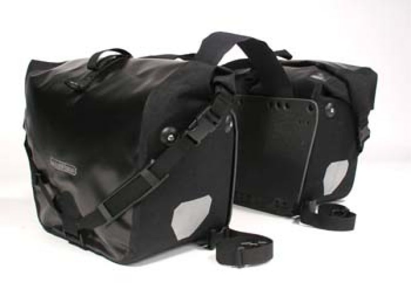

  • Von Ortlieb gibt es Motorradtaschen, die man super an einer Schwalbe anbringen kann! Die kosten zwar ihr Geld, sind dafür aber komplett Wasser und Staubdicht!
    Hier ist ein Bild von ihnen:
    Wenn man es Stabiler mag, dann kann man sich eine Halterung bauen die dafür konzipiert ist Seitenkoffer aus Alu zu montieren!
    Schau doch mal bei Polo oder Louis in den Katalog, dort wirst du bestimmt auch fündig!

    Bei Polo gibt es Seitentaschen für 18€ das Stück, für meinen Zweck sehen die eigentlich recht gut aus, auf den Rücken dann ein leichter Rucksack, auf den Gepäckträger Schlafsack, Isomatte und Zelt und auf den Motortunnel noch ein Tankrucksack. PERFEKT!
