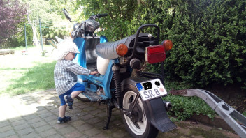

    Kennzeichen ist auch reserviert und liegt derweil schonmal rum. Ich musste natürlich mal nachsehen wie das so aussieht. Ist noch ohne Halter, nur mit Klebeband drangeklatscht.. Joa... ungewohnt breit auf jeden Fall. Aber muss ja so.

  • Mittlerweile schaue ich viel öfter bei den getunten Mopeds zuerst ob ein großes Kennzeichen dran ist. Finde ich also gut!
    Das Kennzeichen hättest du aber auch noch eine Nummer schmaler nehmen können, oder?
    Dann wäre das MH weiter links und rechts daneben könnten die beiden Plaketten hin.
    Müssen KKR wirklich nur Abblendlicht haben? Oder ist das eine spezielle Sache von Kreidler?
    Das Kennzeichen ist schon das kleine, der erlaubten. 240x130mm. Ersatzweise wäre es nur größer mit 255x130mm gegangen. Vielleicht wirkts größer, da die Plaketten noch fehlen.
    Kleinkrafträder unterlagen nicht der Fernlichtpflicht. Bei Kreidler hatte die LF (also das Mokick) von 68 nur eine 15W Einfadenlampe ab Werk. ;)
  • Das Kennzeichen ist schon das kleine, der erlaubten. 240x130mm. Ersatzweise wäre es nur größer mit 255x130mm gegangen. Vielleicht wirkts größer, da die Plaketten noch fehlen.
    Damit bist Du am unteren Ende, was ohne zusätzliche Eintragung möglich ist. Ich hatte bei meiner AWO im Schein damals ein noch kleineres Kennzeichen eingetragen, Größe müsste ich raussuchen, war ein riesen Drama bei der Ummeldung. Die Dame hier hat sich schlicht geweigert, diese Eintragung zu übernehmen. Nach 2h Diskussion kam dann der Chef der Zulassungsstelle endlich hinzu und hat sie angewiesen. Hinzu kam dann, dass der Schilderdienst Sondergrößen natürlich nicht vorrätig hatte...
  • Ich muss berichtigen, es gibt keine Minimalgröße für Kennzeichen! Wenn eine kurze Buchstaben-Ziffern-Kombi frei ist und mit den beiden Plaketten aufs Kennzeichen passt, kann das Kennzeichen so klein sein, das gerade so die Abstände passen! Das hat zwar auch bei mir auf der Zulassungsstelle etwas gedauert aber nachdem die Chefin da war, hat es problemlos geklappt. Wozu soll ich auf dem Kennzeichen noch so eine große weiße Fläche spazieren fahren! Wenn ich jetzt noch wüsste, wie breit mein Kennzeichen ist :wacko: Wenn ich bei der S83 mein Wunschkennzeichen S83 bekomme, könnte das Kennzeichen noch einen cm schmaler werden, weil Ziffern schmaler sind.

  • Aha.
    Na der Onlineschilderdienst schrieb das so, wie ich es wiedergegeben habe. Kannst ja mal messen. Wobei, wenn nicht zufällig die örtliche Schilderbude kleinere da haben sollte, weiß ich auch, dass die Anmeldebude, die nicht so einfach annimmt. Und auf Rumdiskutiererei aufm Amt hab ich dann nicht so riesen Bock, dass ich das deshalb machen werd.
    Aber mess mal aus, ist bei mir ja noch etwas Zeit, dann frag ich mal die Frau von der Schilderbude, ob sie die verkauft. Wenn ja..tutti. Dann geben die das gegenüber auch frei.
