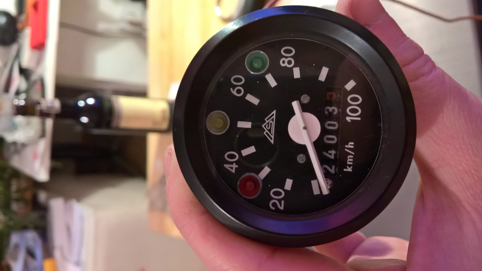

  • Zündung an und Neutralgang Anzeige nachgerüstet

  • Welche LEDs hast du verwendet? Ich finde die Lösung sehr elegant.
    Aber was ist denn nun mit dem Zeiger? Stößt der da nicht an?
    3mm 20mA ca 2,2 V (Spannung farbabhängig 2,0 bis ca 2,5) und Innenreflektor Einbauhülsen.
    Dazu noch nen Vorwiderstand an jeder mit berechnet auf 14V kommt man auf ca 600 Ohm, der nächst größere ist 680 Ohm, also den genommen.
    Ja der Zeiger stößt nicht an, da ist so viel Platz da kannste noch ein Nilpferd durch schieben ohne das es den Bauch einzieht.
