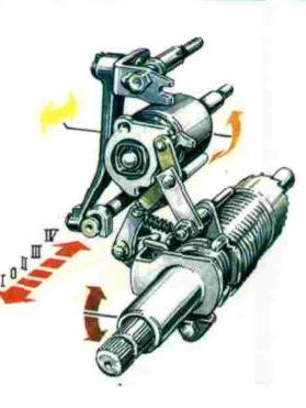

  • Auf der Kickwelle ist noch ein O-Ring (dem schenkt niemand Beachtung, das ist die traurigste Dichtung im Motor) verhindert Ölaustritt zwischen Kickwelle und Schaltwelle. Dazu muss aber Schaltwelle demontiert werden. Den Ring gibt es im Sanitärbericht auch.

  • ja hab heut mal geschaut wos raus läuft der Deckel und alles ist dicht und der Simmerring ist dicht des muss zischen der Kickstarterwelle und den runden überwurf sein da wo die schultung anfängt is scheiße zu erklären also würde es mir nix bringen einen neuen deckel trauf zu machen
  • Seitendeckel abbauen (was auch sonst:D )
    die Feder abnehmen
    10er Schlüssel in die Hand und die 10er Mutterrechts lösen
    Dann das kleine Metallblech abnehmen
    Dann kannst du die Schaltwelle mit ein wenig gefummel von der Kickstarterwelle abziehen
    Dann siehst du auch gleich den Gummiring, wenn da noch einer ist
