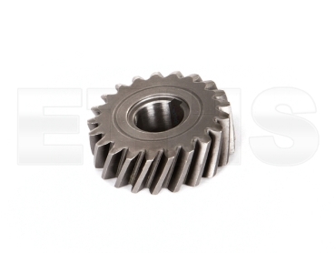

  • hast anderes primär verbaut für dzm?
  • Wie meinste des?Kann das daran liegen?
    Muss man da ein anderes verbauen?
    Kann man das i-wie kontrollieren?
    Der DZM war davor halt auch verbaut, deswegen hab ich da ned nachgeschaut.

  • Meinst du das kann daran liegen?
    Sieht man das schon, wenn man den Getriebeseitendeckel abmacht?
