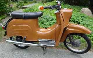

    bin neu hier in der runde und fast besitzer einer KR51/2 L. die ABE hab ich schon. morgen will ich mir dir plakette holen und am sonntag den vogel fliegen. In der ABE steht Typ: 51/2 L. die ABE ist 2006 neu beantragt worden, da die alte wohl auseinander gefallen ist. habe mich hier im forum schlau gemacht, und meines wissens war die KR51/2 L eigentlich grün. meine ist ockerbraun (FIN 1306xxx) und würde ja eher für eine 51/2 N oder 51/2 E sprechen. verkäufer meint das es sich hier um die originalfarbe handelt...
    Frage1: wie kann ich dies herausfinden ob es sich tatsächlich um eine 51/2 L handelt?
    Frage2: wo ersehe ich in der ABE die erstzulassung?
    bitte um hilfe

  • die farbe heist nicht ocker/braun sondern Bieberbraun
    und ja diese gab es auch mit elektronikzündung als L version

  • Der Lack ist original und hört auf den schönen Namen biberbraun. Der größte Teil der braun lackierten Schwalben war das Modell KR51/2E der letzten Baujahre, das Modell /2L wurde überwiegend in billardgrün und rot ausgeliefert. Die E ist bis auf die Zündung und die Lichtleistung allerdings Baugleich mit der KR51/2L. Am einfachsten wäre, wenn du mal das Alublech mit den 2 Schrauben unterm Lenker abschraubst und guckst ob ein Steuerteil von der E-Zündung vorhanden ist. Ich tippe drauf, dass du eine KR51/2E Baujahr 84 - 86 gekauft hast. ;) . Sieht übrigens noch wundershcön aus deine Schwalbe. :thumbup:
    Eine Erstzulassung in dem Sinne findest du nirgendwo, da die Dinger eben nicht zulassungs-, sondern nur versicherungspflichtig sind. Das war auch in der DDR so, du kannst dich also eigentlich nur am Baujahr (findest du auf dem Typenschild unter dem Motortunnel) orientieren.
