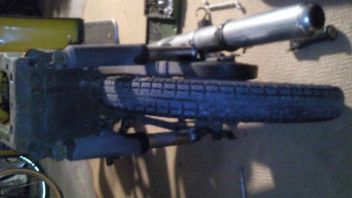

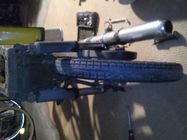

    Als erstes starteten wir die Verkleidung abzunehmen und uns dann peux à peux an die Hinterachse vor zu kämpfen und dort ist uns auch schon etwas aufgefallen, was ich gerne hier posten möchte. ICh hoffe auf den Bildern es eindeutig zeigen zu können. Das Hinterrad steht nicht mittig sondern ca. 1-1,5 cm weiter rechts, ebenso ist eine leichte Schiefstellung des Rades zu erkennen (auf den Bildern extremer als in Realität). Nach Ausbau der Schwinge wurde schon mal einiges klar, ein leichter Verzug der Schwingarme (ca 0,5 cm wenn sie auf einer Ebene liegen) und total verschlissene Lager.
    Nun ist meine Frage, was muss ich noch kontrollieren bzw. richten um das Rad wieder zu zentrieren, oder steht das Rad von Hause aus weiter rechts???

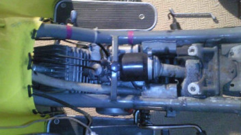

    ebenso habe ich ein 3. Bild angehängt. Der komplette Motor ist ebenso nicht 100% mittig sondern sitzt weiter links. Der Abstand zwischen der Kühlrippe und Rahmen beträgt ca. 1,5 cm. Ist dies auch normal?

    das auf den bildern ist nicht normal, beim ersten bild,gucke dir mal die motoraufhängung an ob die verbogen ist wegen aufschlag oder so
    beim hinterrad sieht das so aus als wären die spanner unterschiedlich eingestellt,sollte die schwinge verbogen sein baust ne neue ein bzw. neue lagerbuchsen ;)

    Ja, die Schwinge hatte ja wie bereits geschrieben einen leichten Verzug, dieser wurde bereits repariert.
    Neue Buchsen werden natürlich eh bestellt. Jedoch kommt es mir immer noch komisch vor, dass das ganze Rad "versetzt" dran steht.

  • also aufm bild sehe ich das der motor rechts mehr luft hat als links, wenn der rahmen zu 100% in ordnung ist also kein unfall hatte ist das wohl so richtig,der motor muß auf jeden fall gerade sitzen. habe gerade mal bei mir nach gesehen also der motor sitzt richtig auch von mein anderen simsons sitzt der motor etwas mehr links und das hinterrad muß mittig der schwinge sitzen
  • Nabend....
    Das mit dem Motor ist so i.o. Meiner hängt genauso drin. Was dein Hinterrad betrifft solltest du darauf achten das die Spanner gleich gespannt sind und nicht unterschiedlich! Was die Buchsen betrifft nimm die Polyiamid von AKF. Damit geht alles um ein vielfaches einfacher als mit den Gummibuchsen.
