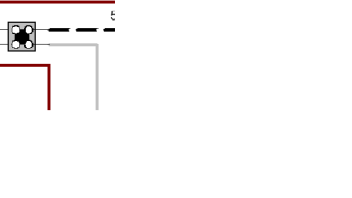

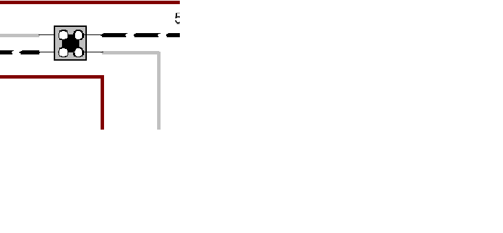

  • Aber am Rande eine Frage zu den Schaltzeichen....
    Wo genau steckt dabei eig. der Zündschlüssel mit allem drum und dran?
    Und Was bedeutet dieses kleine schwarze Kästchen mit den Großen schwarzen Punkt in der Mitte und die kleinen Weißen drum herum?
  • das kleine Schwarze Kästchen deutet nur auf eine Kabelverbindung hin... das teil ich ein langes rechteck ca 10 cm. lang und ca. 2 cm. breit ist Schwarz meistens oder weiß glaube ich und es sind mehrere klemmen drin beidseitig wo quasi 2 kabel verbunden werden wie es eine Lysterklemme eben auch macht...
