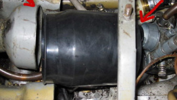

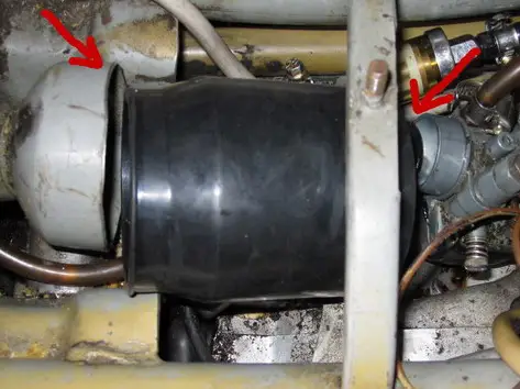

    Der Link war Gold wert. Jetzt habe ich aber doch noch eine Frage: Zwischen dem Luftberuhigungskasten und dem Vergaser - muss da noch irgendwie eine "Schlauchverbindung" dazwischen? Sonst macht ja die ganze Luftfilterung keinen Sinn, oder? Auf der Zeichnung sieht das nach den Teilen 7 bzw 8 aus (was ich ja anscheinend bei einer 51/1 nicht benötige).
    Habe im Netz das hier gefunden:

  • genau das Teil kommt da rein...unterscvhied zur 2er Schwalbe das da kein Luftfilter rein kommt

  • Wenn denn dein Vorgänger wirklich so SCHLAU war und hat am Luftberuhigungskasten rumgepfuscht, dann besorge dir bitte nen neuen z.B. durch eine " Ich suche Anzeige" und bastel dir ne Manschette aus nem aufgeschnittenen Fahrradschlauch, einem Blechring und einer zusätzlichen Schlauchschelle. weiste wie´s geht?! :b_wink: :D
