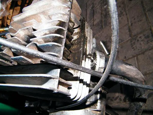

    Tjoa, habs jez mal genauer angeguckt - da hatte sich eine Unterlegscheibe verkantet bei einer der Kopf-Schrauben.
    Alles mal losgeschraubt, Scheibe raus, und über Kreuz wieder nach Gefühl festgeschraubt - nicht zu fest, denke ich.
    Rausgesifft hat es trotzdem. Kleines bisschen. Aber Kleinvieh macht ja bekanntlich auch Mist.
    Ein Bekannter (Landmaschinenhandel) könnte mir so Dichtpaste für kleine Unebenheiten geben - wäre das was?
    Zylinderfußdichtung... Kopf ab, Zylinder ab, Loch zur KW abdichten und die dann einfach auf die Stehbolzen?
    Krümmer sifft wie sau, obwohl er festgedreht ist. Was kann man da machen?

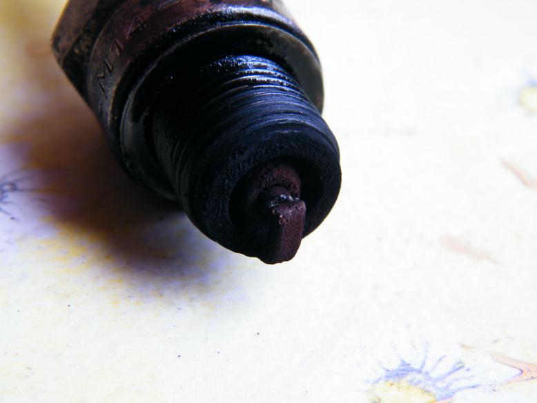

    Zudem nimmt sie aus dem Standgas furchtbar schlecht Gas an - schon immer. Doch etwas zu fett?
    Bestellen werde ich jez: Krümmersicherung, Zündkerzen, sone Dichtung.. und das dann mal machen, sobald das da ist.
    Zudem muss ich wohl mal bei die Vergaser bei. Wie finde ich denn raus, ob das richtig oder falsch ist?

  • Am besten auch gleich 2 neue Kupferdichtungen für den Krümmer... Dichtungen sind idR bei jeder Montage zu ersetzen!
  • Naja, nun hast du's festgeschraubt mit dem ganzen Ölsiff auf der Fläche, die dichten soll.
    Auseinander, schön abputzen alles, die Metallflächen auf echte Schäden inspizieren und ggf. planen (lassen), frische Fußdichtung und dann wieder zusammen. Am Krümmer genauso - auseinander das Zeug, saubermachen, mit frischen Dichtungen und Sicherungsfeder wieder zusammen.
    Dann Krümmer wie Zylinder nach einer Weile nachziehen, den Krümmer gerne auch zwei oder drei Mal, bis sich die Dichtungen gesetzt haben.

    Aber woran erkenn ich denn nun die richtige Düse und Teillastnadel? Sieht die ZK überhaupt aus, als ob das falsch wäre?

  • So, hab alles gemacht. Neue Krümmerdichtung (die massive von Akf), Dichtflächen sauber, Fußdichtung, Vergaser durchgepustet (zumindest die HD ist 72, also richtig. Die Nadel im Gasdingsda ist in der dritten Kerbe, von oben draufgeschaut.
    Neue ZK. Krümmersicherung.
    Intelligenterweise auch neuer Kolbenring, weil ich mich auf Symantik verlassen habe und da nichts von diesen winzigen Stiften steht :D
    Muss das ganze jez erst noch einschleifen (in Tonys Thread steht 20km bis Volllast, richtig oder mehr?), bis ich mal gucken kann, was sie bei Vollgas macht. Angesprungen ist sie nach dem dritten Kick nachm Kolbenringwechsel.
    Im Kopf auf der Dichtfläche ist ne kleine Macke, wenn es noch raussifft (bei der ersten Probefahrt nicht), muss ich da mal wann anders ran... im Moment brauch ich das Möp.
    Bei der Probefahrt ist sie bis auf 55 sauber hochgezogen, läuft allgemein jetzt irgendwie ruhiger.Aus dem Krümmer sifft es allerdings immer noch son bisschen.. Komisch.
